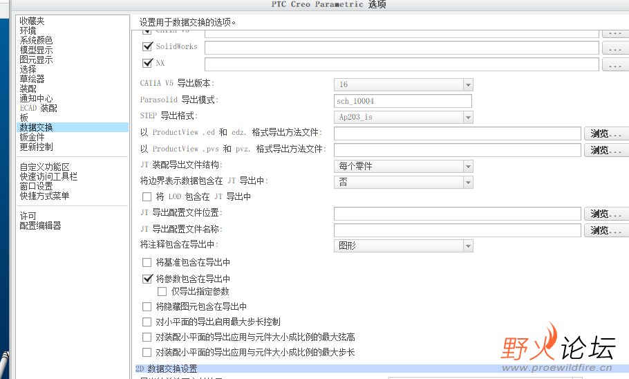

导出文件时,同样导出,网上的方法都试过了,还是同样存在问题.
1,文件----选项----数据交换--去掉那个勾
2,config配置设置:intf_out_blanked_entities NO
3,导出选项

发表于 2022-8-1 12:48 | 显示全部楼层
导出时不包含隐藏层

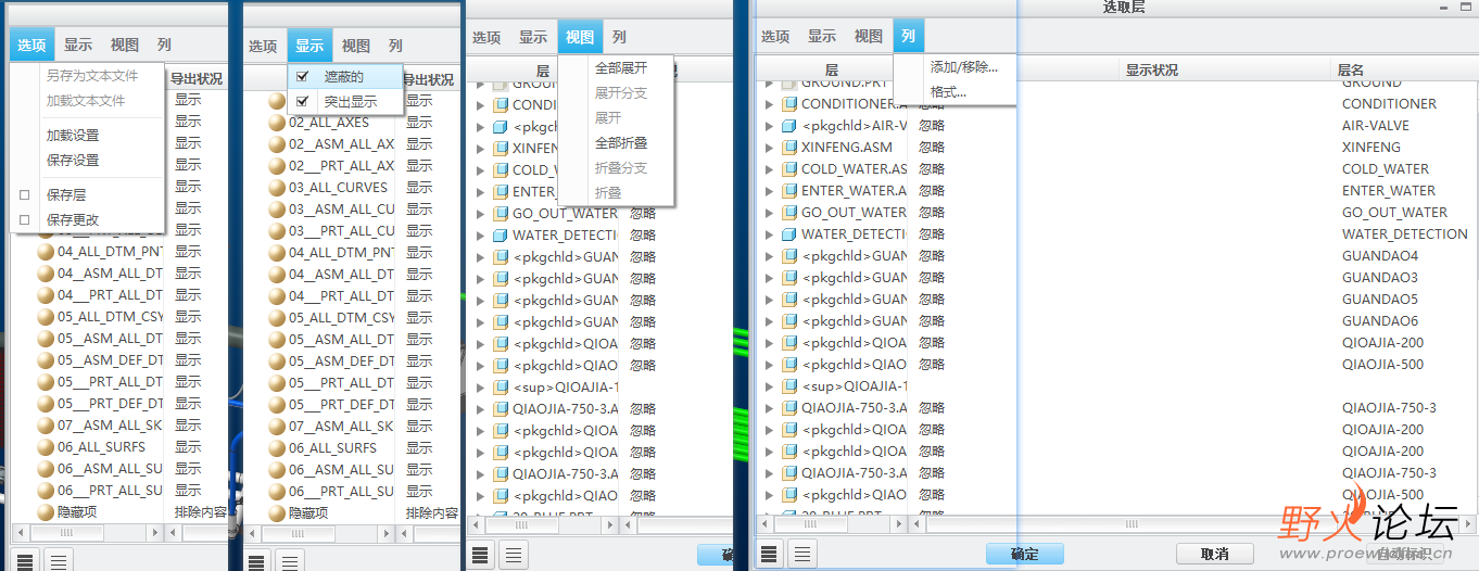

 楼主| 发表于 2022-8-1 13:48 | 显示全部楼层
层自定义打开这样

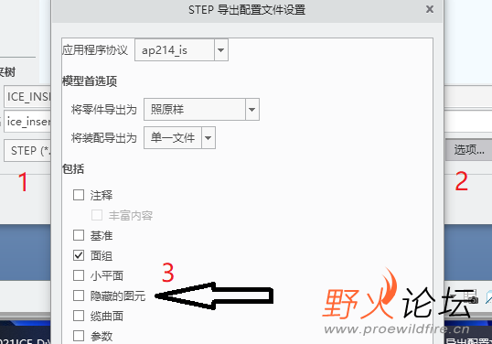

发表于 2022-8-1 14:04 | 显示全部楼层
如下,导出STP,你试下是否有效果
1385

发表于 2022-8-1 14:14 | 显示全部楼层
有点小随意 发表于 2022-8-1 13:40
导出选项里面也没有隐藏层导出选项啊
看一下5楼的答复

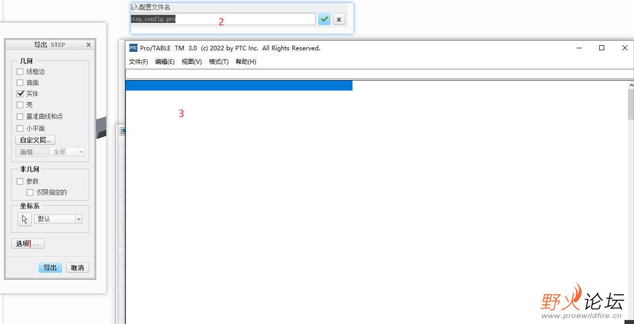

 楼主| 发表于 2022-8-2 15:35 | 显示全部楼层
2475413890 发表于 2022-8-1 14:04
如下,导出STP,你试下是否有效果
3.0没有这个,有个选项,不过打开来空白,看不见里面内容看楼下

 楼主| 发表于 2022-8-2 15:38 | 显示全部楼层
就像这样了,我之前用3.0也没有这样的问题,在层里面隐藏了就不会导出了
