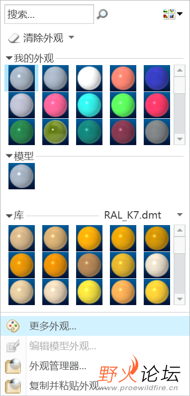

请问哪位知道creo8.0.0外观里面的色卡背景颜色怎么去掉啊?看着别扭

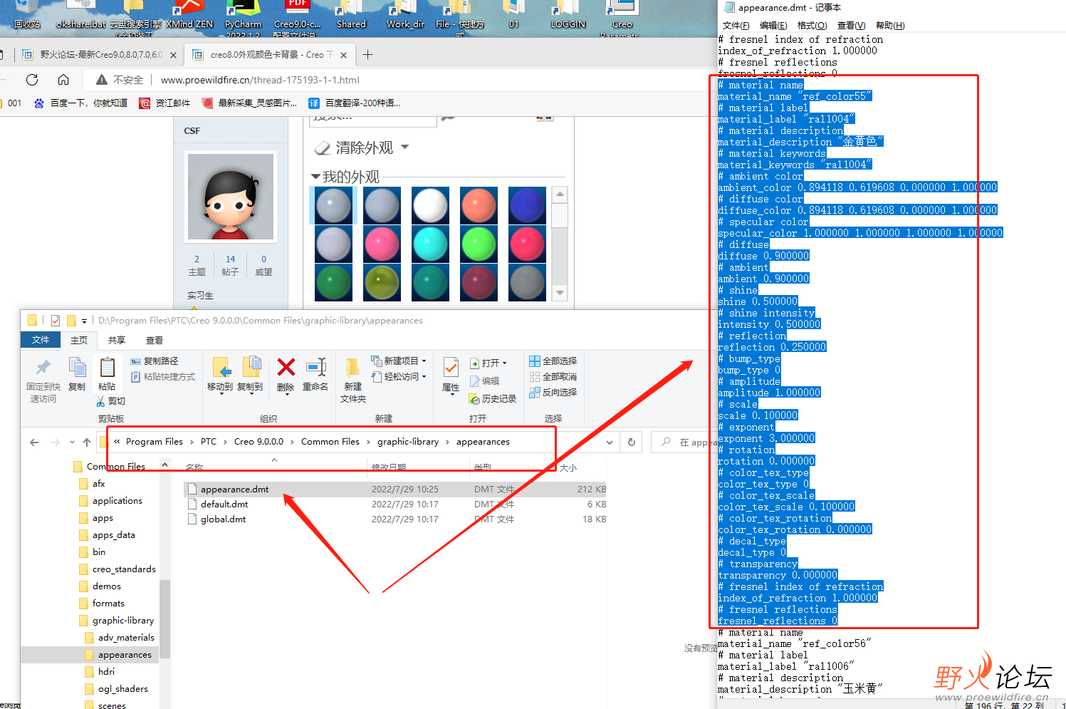

不想要的删掉,或者 替换掉,或者直接 整个dmt文件替换掉

只是不要显示色卡的蓝色背景色,之前8.0.3不会,不知道为什么8.0.0就会显示背景色

看着真别扭哩,8.0.3都不会,不知道为什么8.0.0会有背景色
