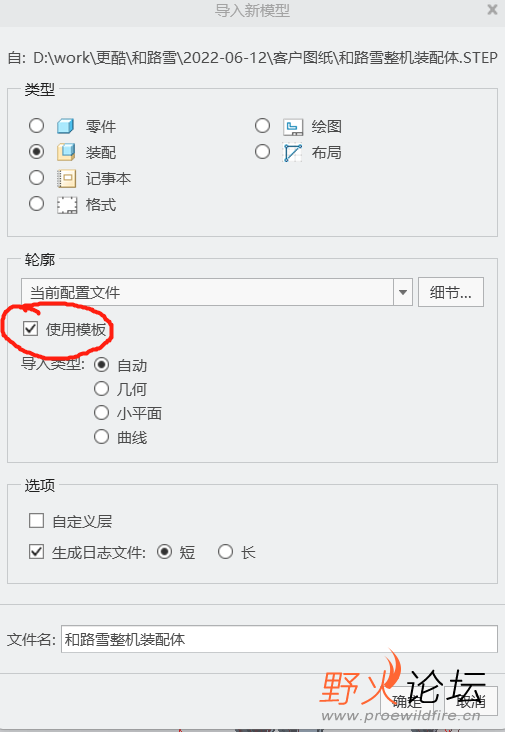

打开STP文件时,不勾“选使用模板”没问题,可以打开。一旦勾选了“选使用模板”就会无响应,需要强制关闭creo(小零件可以,但装配体就不行了)

模板与你的不一致,在导入过程中需要计算,有可能算不过来了

遇到过同样的问题,把使用的模板的精度调高一些,按默认的绝对精度0.01就好了

路径改成非中文的试试看呢    ,
其次命名也重新设置成非中文
是的,更改模板精度。把精度适当调高,问题就解决了。感谢。

调了精度也不行,第一次打开STP卡死,结束任务再开软件打开STP就不卡死了,搞不懂什么原因
