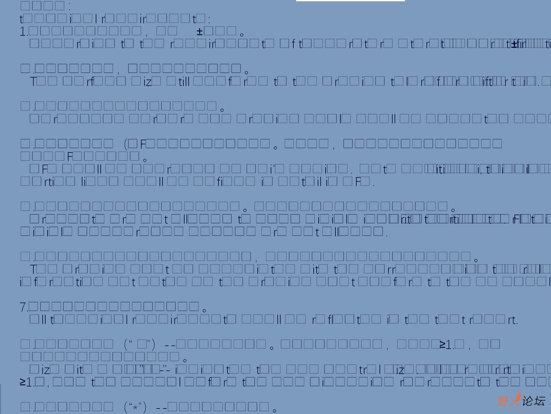

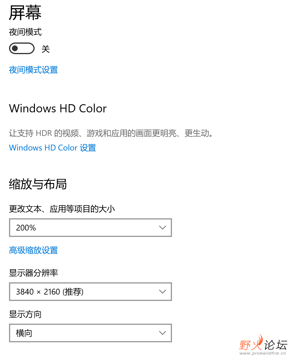

win10 64位系统,使用Creo7 Creo9,屏幕分辨率4K,字体200%,工程图时,放大到一定程度,字体就会成图片这样口口口,包括标注的尺寸。特来跟各位请教,有没有碰到这样的问题?如何解决?
更新
用Creo 7  creo9 打开原6.0的工程图,缩放时,也会出现变口口问题。
增加分辨率  文本缩放设置

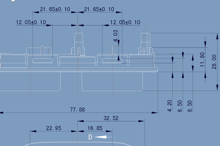

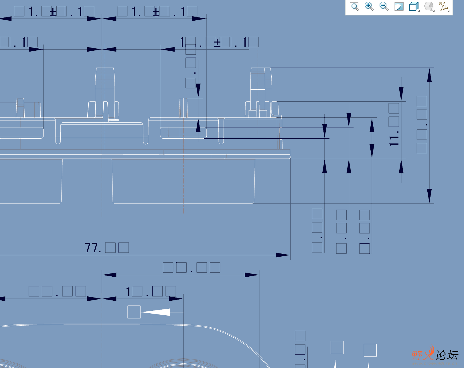

 楼主| 发表于 2022-7-29 11:50 | 显示全部楼层
340047351 发表于 2022-7-29 10:23
字体问题,与4不4K无关
使用 simsun  simhei一样,用滚轮放大到一定程度,再缩小,字体就变成口口了。再打开图也一样,除非关掉creo,再打开。
上图中有动图。
