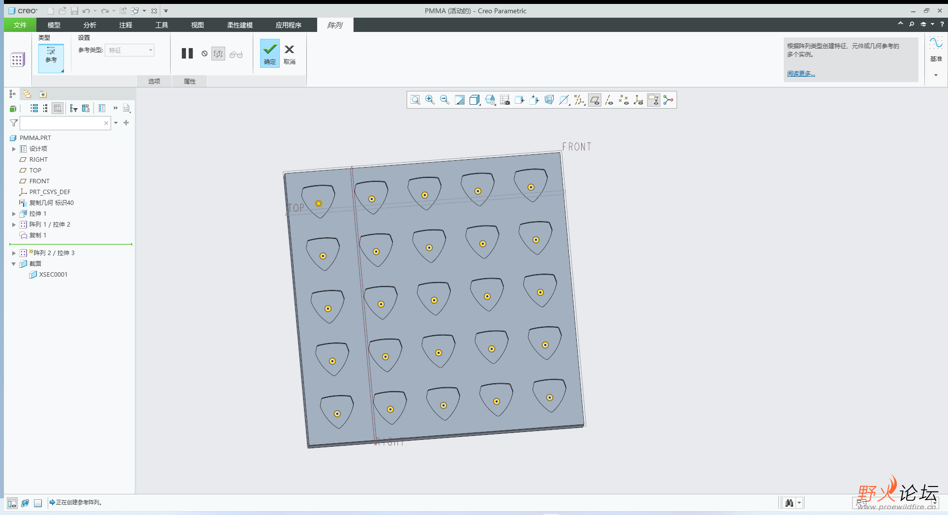

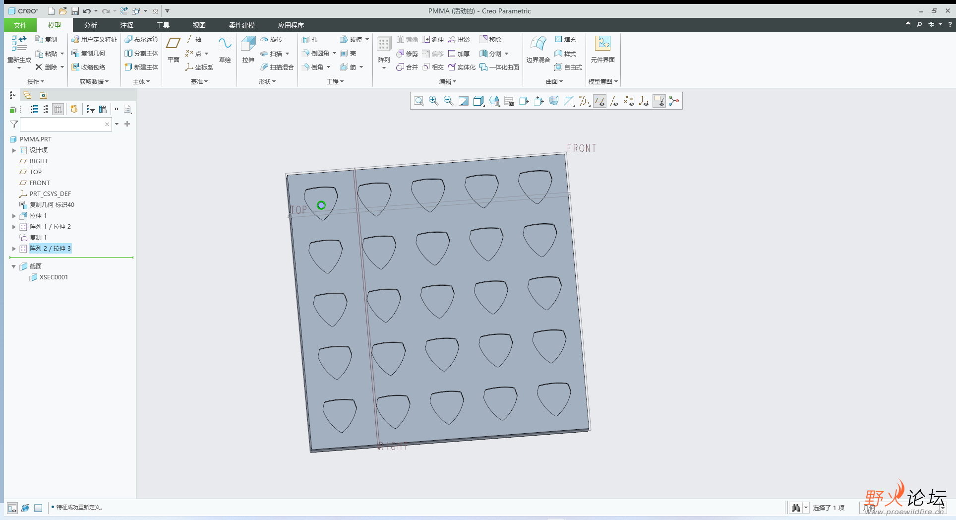

如图所示,第二个拉伸可以参考第一个拉伸的阵列,故出现了参考阵列,但完成后并没有出来,这是为什么?有大哥知道吗??

我也碰到过这种情况,大部分是圆周方向的参考阵列,啥原因不晓得。我就直接改成轴阵列了。

原因是你的草绘平面不同,你的特征是以那个槽中面为基准创建的,而参考阵列是以零件的面创建的,解决方法就是替换原点

还真是,谢谢大哥点拨
