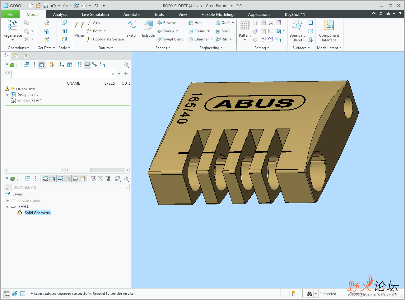

发表于 2022-7-28 11:10 | 显示全部楼层
直接就能打开

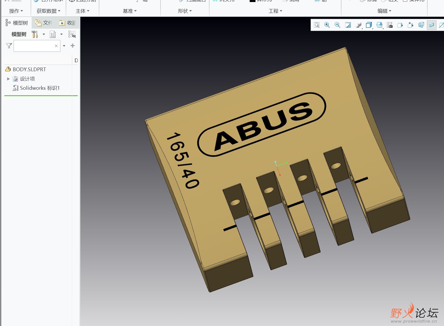

发表于 2022-7-28 11:34 | 显示全部楼层
看下层

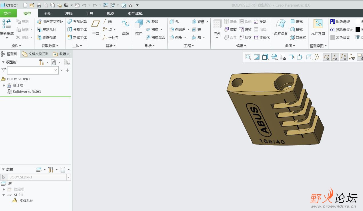

520
发表于 2022-7-29 09:01 | 显示全部楼层
creo8.0.3.0可以直接打开
