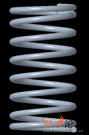

做压缩弹簧时,老搞不清添加间距、间距、位置类型、位置是如何设定的。譬如,端部并紧,支承圈为1圈,如何设定?支承圈为3/4圈,又如何设定?

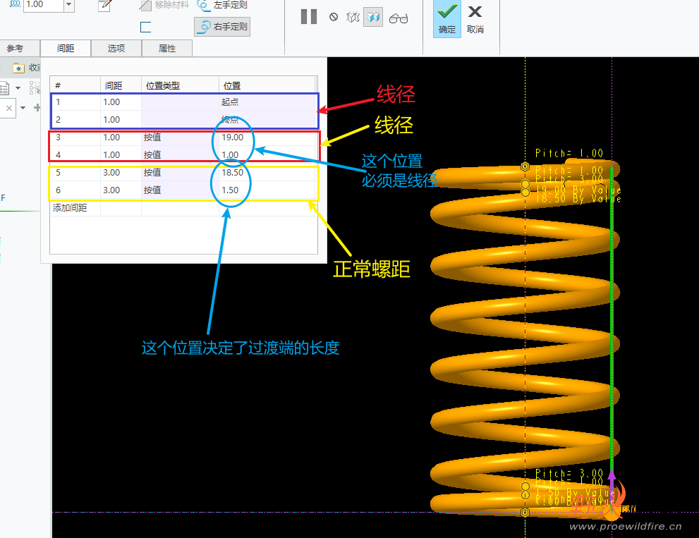

发表于 2022-7-28 17:27 | 显示全部楼层
这个我研究过 、我先简单说下你看你能明白不
正常的螺旋扫描操作,这里按你自己参数搞就行
重点在“间距”这里,算上本来的“起点”,再加5个点,一共要6个位置点(这个数量不能变)
1.起点和终点的间距值就是你的线径
2.临近起点、终点的两个点的间距值分别还是线径值(顺序是乱的,你只能自己去看哪个对哪个,这个不能乱的)
重点A来了——此时的位置值得是你整个高度值分别加线径值和减线径值,比如你整个高度是20,线径1。此时临近起点的这一点的位置值得是1,起点是0啊,0+1=1;此时临近终点的这一点的位置值得是20-1=19。
    为什么?因为规定啊,弹簧两个端面圈应该与邻圈并紧,无间隙,只起支撑作用,不参与变形,这叫死圈!!这是机械设计教科书上的说法。
PS:你想1/4、3/4圈也一样的道理,把距离改为线径的对应的比例值,比如你位置改成0.5和19.5,只剩半圈支撑圈了;不过这个轴向距离和角度成不成正比,你自己琢磨下,我还没琢磨过
配图错了,这个位置不一定是线径,就是针对你要的特殊情况,支撑圈不要整圈
3.剩余两个点就是你的正常螺距值,而这两个点的间距值是你想要的弹簧大部分螺距值,位置值是关键——重点B,它们决定了你从死圈到你的正常螺距过渡段多长
比如,你轴向间距只想0.5的长度让它过渡到正常螺距,那位置就是1.5和19.5;其实更细一点应该可以把这个轴向距离换算成角度的,也就是你想转多少度就赶紧过渡到正常螺距
————其实这两个值就是从你开始的死圈螺距等于线径的那个端到你正常的螺距那一段的的“过渡部分”,就是很斜的那一小段,你从螺距1到螺距3你不能直接过来吧?你得过渡!!
我这种办法更直观,比网上说的函数啥的更直观!!!
