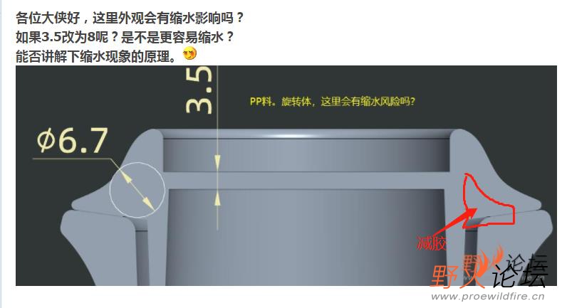

各位大侠好,这里外观会有缩水影响吗?
如果3.5改为8呢?是不是更容易缩水?
能否讲解下缩水现象的原理。

PP料缩水率大,避厚不均发生机率更大。原理就是溥的地方先冷却,厚的地方慢冷却,厚的地方造成收缩,产生缩水痕,主要是6.7这个地方要减胶
这样减胶
这样减胶

PP厚薄不一致的地方,一定做做偷胶处理,本人试过,最后大改。九死一生。

楼主是想把整体壁厚加大,让6.7这个尺寸成为浮云了就不容易缩水了。

偷胶
