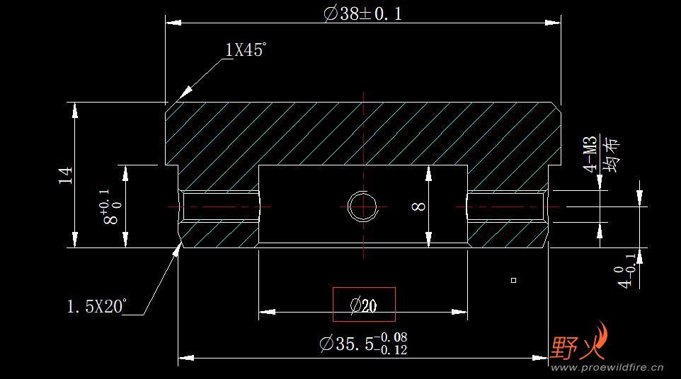

工程图导出DWG后,未标注公差的直径尺寸与尺寸线未偏移,其它尺寸均显示正常,转成PDF文件显示也正常。求解怎么解决这种问题?
直径20尺寸偏移尺寸及字体也与其它不一致

一般的理解是你动到它了。点住它按CTRL+1看看偏移量是多少

CAD特性偏移量都是一样的0.625

creo 锁定格式导出dxf或者dwg

可以说具体点吗
