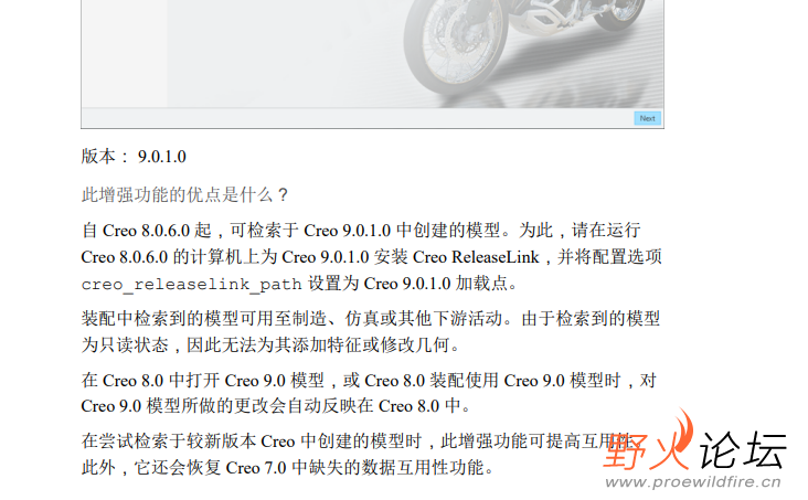

好像8.0以后就没有GCRI,所以复制文件的方法不可行了!有没有高人来指点一下?谢谢

stp格式吧, 不是说8.0可以打开9.0版本的么?

版本 8.0.6.0
我的想法是为转格式的情况下。不管怎样,还是谢谢你

谢谢!我试试看
