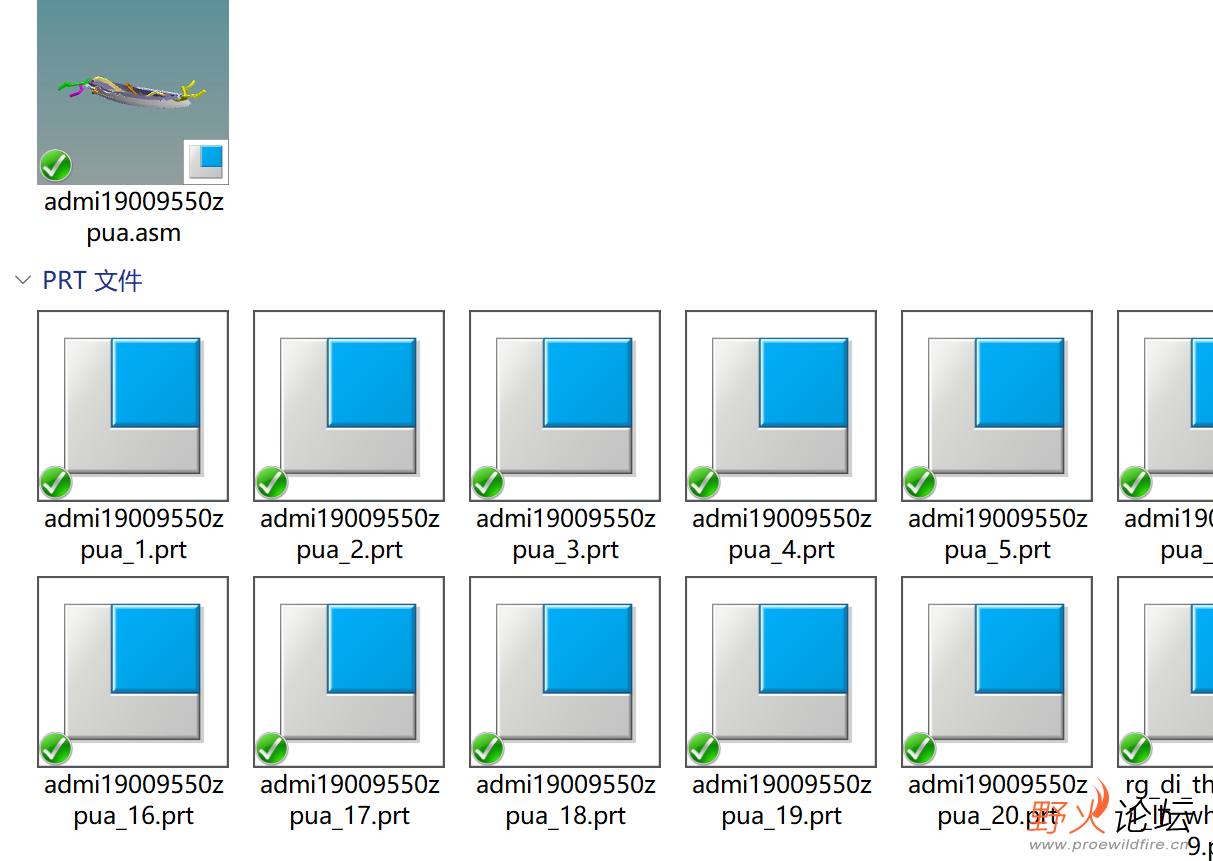

[已解决] 不好搞啊,新装的WIN11,没有缩略图了,怎么能调出来呢,哪位哥哥,帮下忙,如果设置一下呀
188
839
1245
发表于 2022-7-22 18:36 | 显示全部楼层 |阅读模式
装配图还有缩略图了
零件没有了.从哪能设置回来呢,
这个蛮有用的,因为 我经常打看里面的图片.

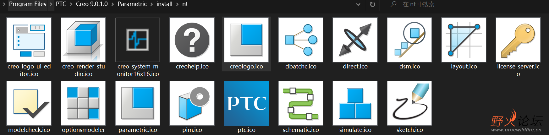

发表于 2022-7-22 18:59 | 显示全部楼层
C:\Program Files\PTC\Creo 9.0.1.0\Parametric\install\nt
找看看这个路径下有没有....
回复 0 1

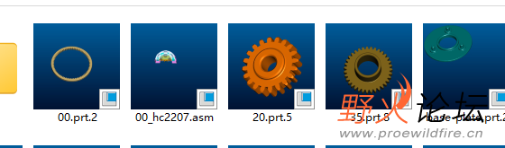

47495
发表于 2022-7-22 21:08 | 显示全部楼层
重装下
install\addon\Thumbviewer_32_64.msi
188
839
1245
 楼主| 发表于 2022-7-23 09:13 | 显示全部楼层
野火 发表于 2022-7-22 21:08
重装下
牛逼,太利害,谢谢了.可以了,谢谢.哈
188
839
1245
 楼主| 发表于 2022-7-23 09:14 | 显示全部楼层
找看看这个路径下有没有....
谢谢,但您这方法不太可行.
207
336
发表于 2022-7-23 13:44 | 显示全部楼层
重装下
能否详细点?
266
409
发表于 2022-7-23 18:53 | 显示全部楼层
wcs8848 发表于 2022-7-23 09:13
牛逼,太利害,谢谢了.可以了,谢谢.哈
是啥意思,请大佬指教
47495
发表于 2022-7-23 22:13 | 显示全部楼层
在你安装包目录下,缩略图插件程序
207
336
发表于 2022-7-26 10:07 | 显示全部楼层
野火 发表于 2022-7-23 22:13
在你安装包目录下,缩略图插件程序
谢谢!
