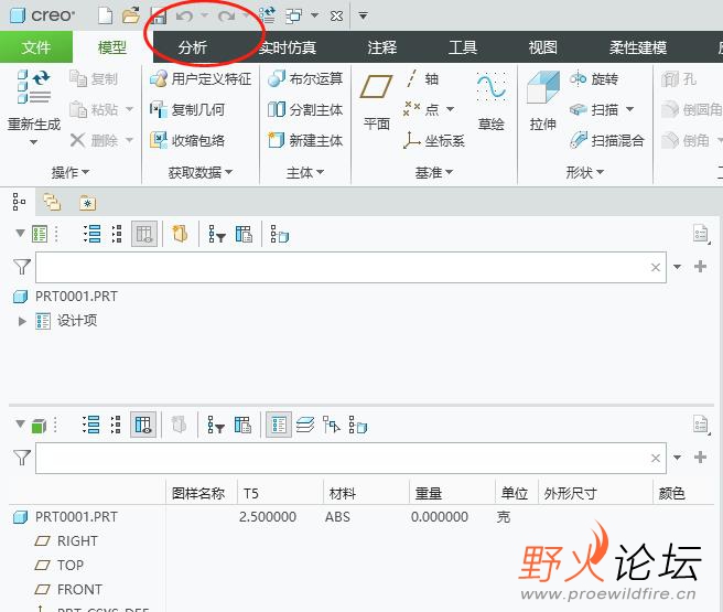

CREO9.0加外形尺寸关系式:BUW_X_SIZE_STR+'x'+BUW_Y_SIZE_STR+'x'+BUW_Z_SIZE_STR
左上角撤销按钮失效,如何处理?

 楼主| 发表于 2022-7-23 10:52 | 显示全部楼层
试了,好像不太行哟,请问有其他获取零件尺寸(长宽高)的方法吗?
