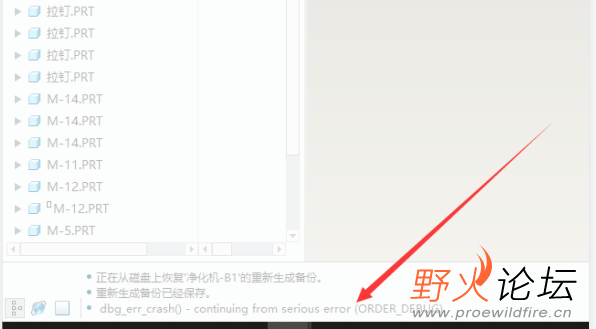

creo建模过程中出现这串英文后软件就无响应,如何解决?这种情况每天都会有几次
dbg_err_crash() - continuing from serious error (ORDER_DEBUG).

桌面PROE快捷方式-属性-启始位置,新建了一个 启动文件夹,把这个地址键入。
再启动,就好了。这是解决的方法。
分析下来,应该是启动目录里有致使报错的文件指向。
大家沿着这个方向,应该可以查出问题。

如果是随机的出现软件崩溃:可以考虑是硬件不稳定。 之前我有一条内存不稳定, 就经常会出现CREO卡死或者闪退, 怎么清理都没用。 换了新内存之后就完全没这个问题。
