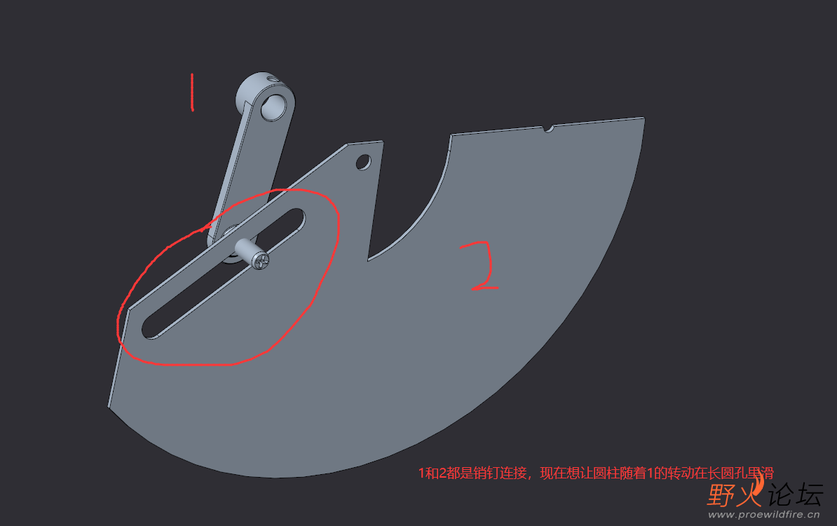

请教请教大家,如何实现,

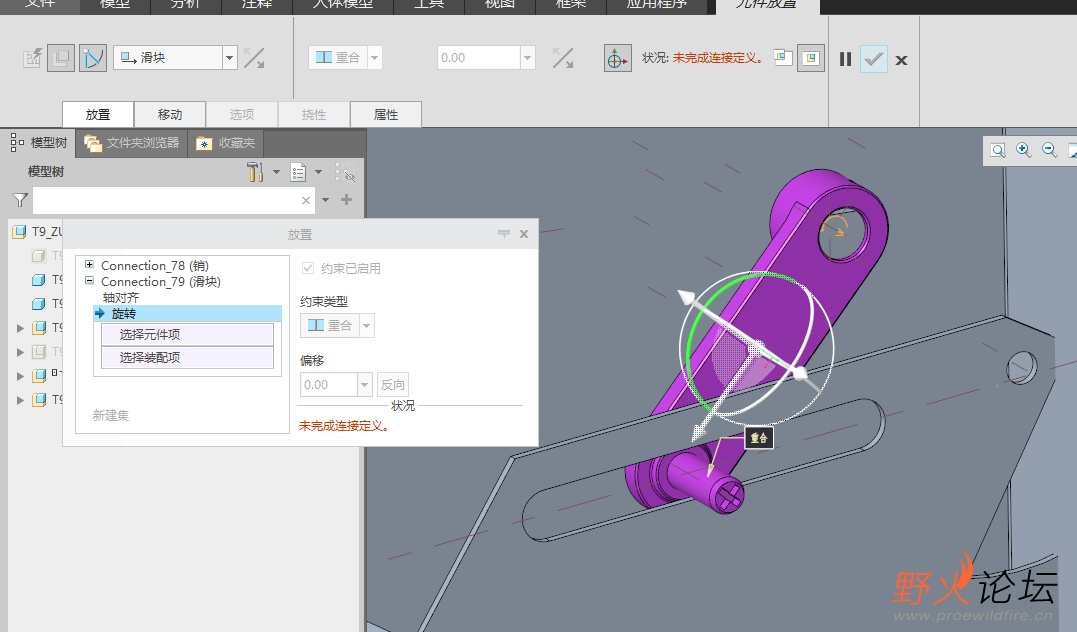

组件编辑里面,滑块装配。
 楼主| 发表于 2022-7-20 10:14 | 显示全部楼层
蓝沁秋 发表于 2022-7-20 10:01
组件编辑里面,滑块装配。
还是没有反应

你是需要做运动分析吗?还是只要简单动一下?
creo 6.0.6.0
 楼主| 发表于 2022-7-20 10:31 | 显示全部楼层
只要能做简单的拖动原件就可以了,很久没用就忘记了,

机构>凸轮 连接

用机构里的凸轮连接,或用槽装配都可以实现
