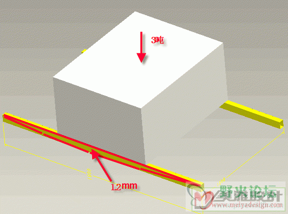

图示货架横梁,横梁长度1800,两根跨度为1000(外边距),材料设为45钢,极限强度为600MPa,中间放置3吨的货物,货物宽度为800,横梁两端设为与立柱焊接。题目要求:横梁截面规格有40*60和50*70两种,壁厚有0.6、0.8、1.0......等规格,要求放置重物后变形量(挠度)不得大于1.2,为降低成本,求选用的横梁规格(重量价格一样)。

这个要加mechanism分析吗?
发表于 2012-3-2 16:01 | 显示全部楼层
我个要用到有限元了吧,先顶起来,看有高手不
