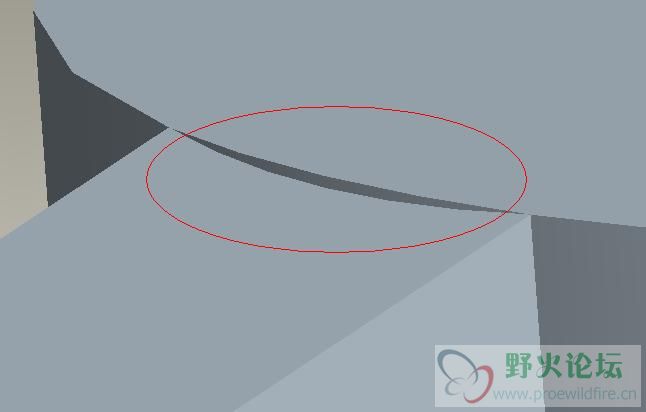

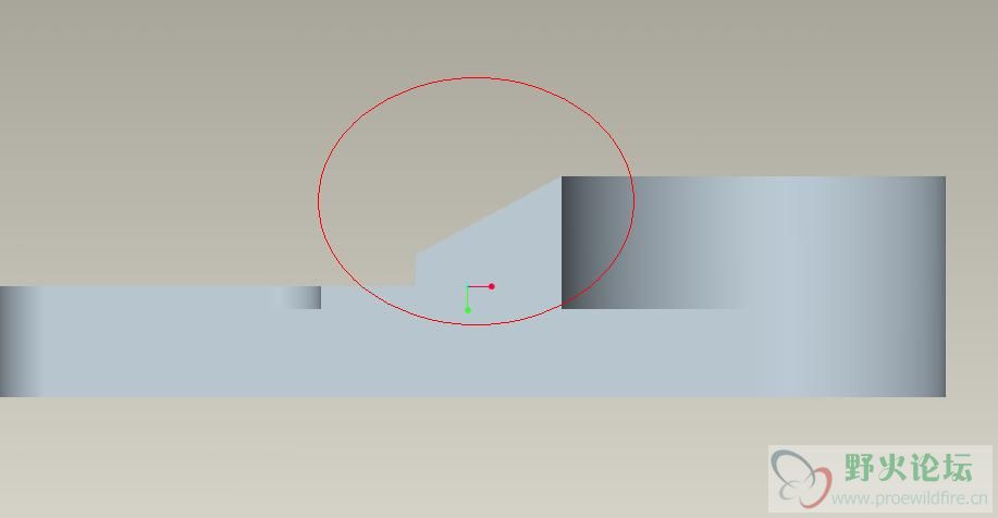

请看图,从圆柱和直线之间添加筋遇到了问题,请各位看看帮助解决,谢谢!

你这是在旋转曲面上创建筋,要求必须在通过旋转曲面的旋转轴的平面上创建草绘。其线端点必须连接到曲面,从而形成一个要填充的区域,就是你画的那个样子,没错啊,主要是因为你那另一端是平面,在这种情况下创建筋的时候一般离边界有段距离,否则另一端应该是同心圆柱面。其形成原理就是选创建一个旋转特征,然后再切减出筋的厚度。

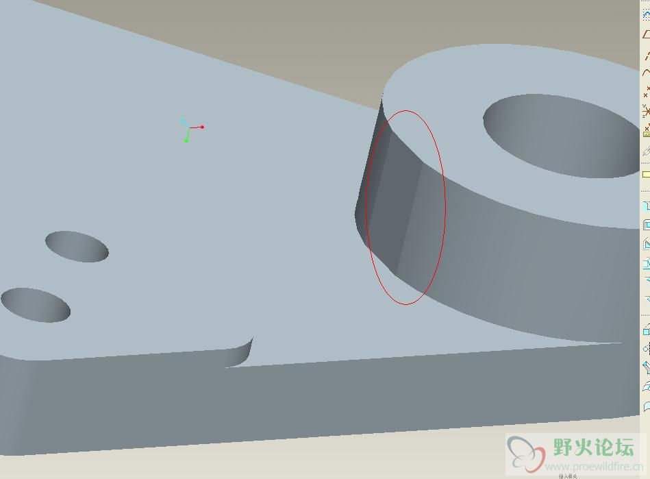

 楼主| 发表于 2008-2-13 16:21 | 显示全部楼层

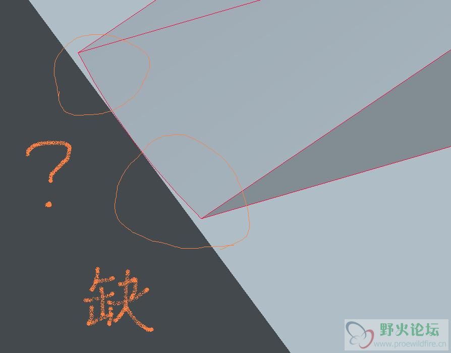

有点明白了,但请看这个筋,画了夸张一点,图1中,创建出来的这种筋肯定不符合图纸要求了,图纸上可没有凸起来的,虽然在这里夸张点,但在工程图中的确会出现2根重叠的线,就是这个错误的筋引起的
86
 楼主| 发表于 2008-2-13 16:30 | 显示全部楼层
如果要把这个凸出来的部分切掉,就会把圆柱也切掉的,
但是有一个办法,就是把圆柱体上要添加筋的部分修改成直线,这样,就不会出现了,但是这样有不符合图纸要求了
这种类型的筋在实际中很常见,不知道有没有办法解决呢

谁告诉你这种筋不符合图纸要求了,很好啊,没什么不对的。

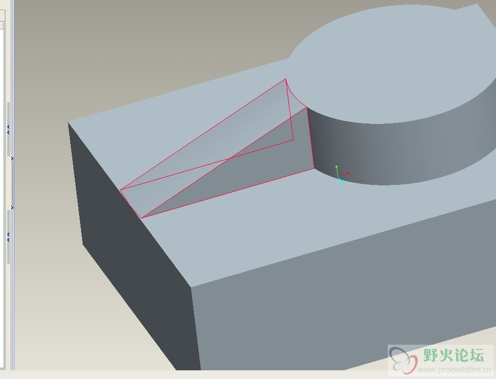

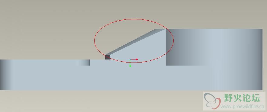

发表于 2008-2-13 20:27 | 显示全部楼层

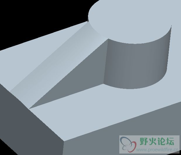

PROE的筋就是那样的,如果你要直的可以做一个拉伸特征就行了.
86
 楼主| 发表于 2008-2-13 23:11 | 显示全部楼层
原帖由 野火 于 2008-2-13 20:27 发表
不行的,请看下图
注:草绘时已经选取圆柱表面作为参照面

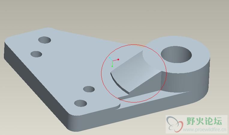

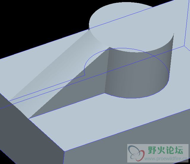

发表于 2008-2-13 23:56 | 显示全部楼层
是不是想做成这样啊?

 楼主| 发表于 2008-2-14 10:35 | 显示全部楼层
原帖由 3911815 于 2008-2-13 23:56 发表
是不是想做成这样啊?
对阿,你是怎么做到的亚,请赐教
135
249
发表于 2008-2-14 11:48 | 显示全部楼层
8楼应该是拉伸做的吧
