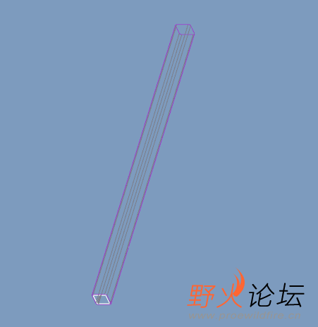

各位大神,我用框架画的方通,在转工程图时为什么显示是面而不是实体?但在3D模式下又显示是实体,一转到工程图就显示成面,到底哪里出问题了?求各位大神帮忙解决下

图档发出来看看

刚看你的模型,你复制个面出来做什么?
你把面隐藏掉看看?

我没复制面丫,是在建模放方通时自带的吗?哪里设置?

我找到你说的那个面了,我就框架里直接选方通放出来的,把它删除了就可以了。这个面在放方通时可以设置不要的吗?哪里设置?

工程图,层,隐藏面组
