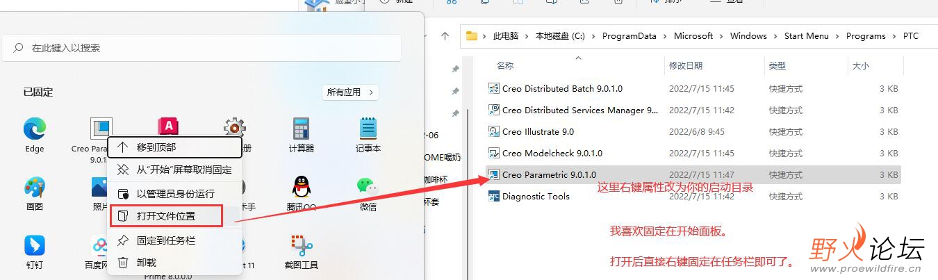

就是我把软件(creo)固定到windows的任务栏再打开就是没有我的config配置了的,这是为什么??求解。

有没有一种可能,任务栏启动的也是要改启动目录的?

可是咋改呢?不会在桌面的话只要右击属性里改就可以了。

把CREO拖回桌面就可以改了

任务栏也可以直接改属性

咋改,能说一下具体步骤吗,百度不到

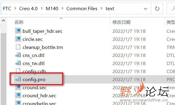

有没有尝试过修改默认config?

試試看這個路徑
win10任务栏图标存放于C:\Users(用户文件夹)\用户名\AppData\Roaming\Microsoft\Internet Explorer\Quick Launch\User Pinned\TaskBar\文件夹下。
例如你的用户名是Admin,把用户名替换掉就可以了。

谢谢大哥,已解决
