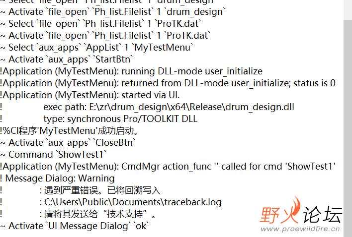

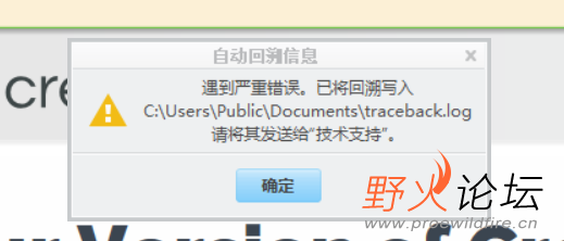

代码已经运行成功了,但是在Creo上运行时出错。这该从哪里看错在哪了。

要在代码中添加异常处理的代码,creo二次开发有专用的异常处理方法,你查一下二次开发API文档

问题解决了吗?我是代码运行成功,但是无法再生模型?用的creo6.0和VS2022,想顺便了解一下版本匹配问题

我二次开发利用特征树生成拉伸模型时,程序运行一般就显示和题主相同的问题,是什么问题呀?望解答
