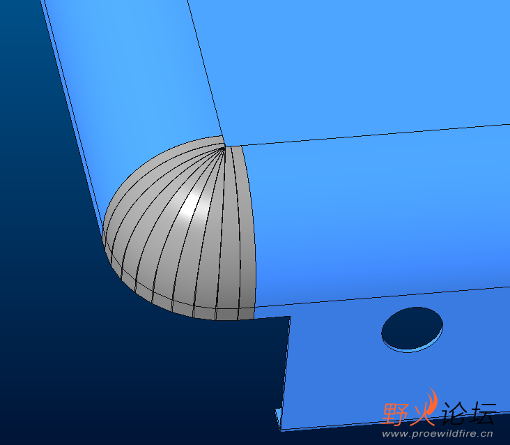

发表于 2022-7-19 11:04 | 显示全部楼层 |阅读模式
这种大圆弧怎么用CERO拆图

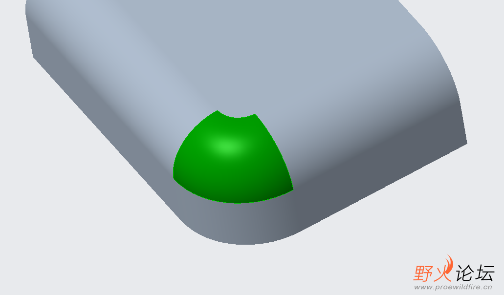

发表于 2022-7-19 12:02 | 显示全部楼层
如图所示,倒圆角就可以了

 楼主| 发表于 2022-7-19 15:05 | 显示全部楼层
pjc_com 发表于 2022-7-19 12:02
如图所示,倒圆角就可以了
你好,我是发在钣金模块的

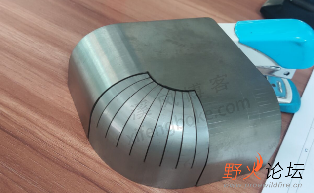

发表于 2022-7-19 20:50 | 显示全部楼层
这种焊接量太大,还不如改成弯头切1/4,平焊
197
266
 楼主| 发表于 2022-7-20 07:56 | 显示全部楼层
不一定有这么大小的弯头,切割弯头不要成本?这种用CAD画时间长

发表于 2022-7-23 10:32 | 显示全部楼层
要画多边形再用法兰壁

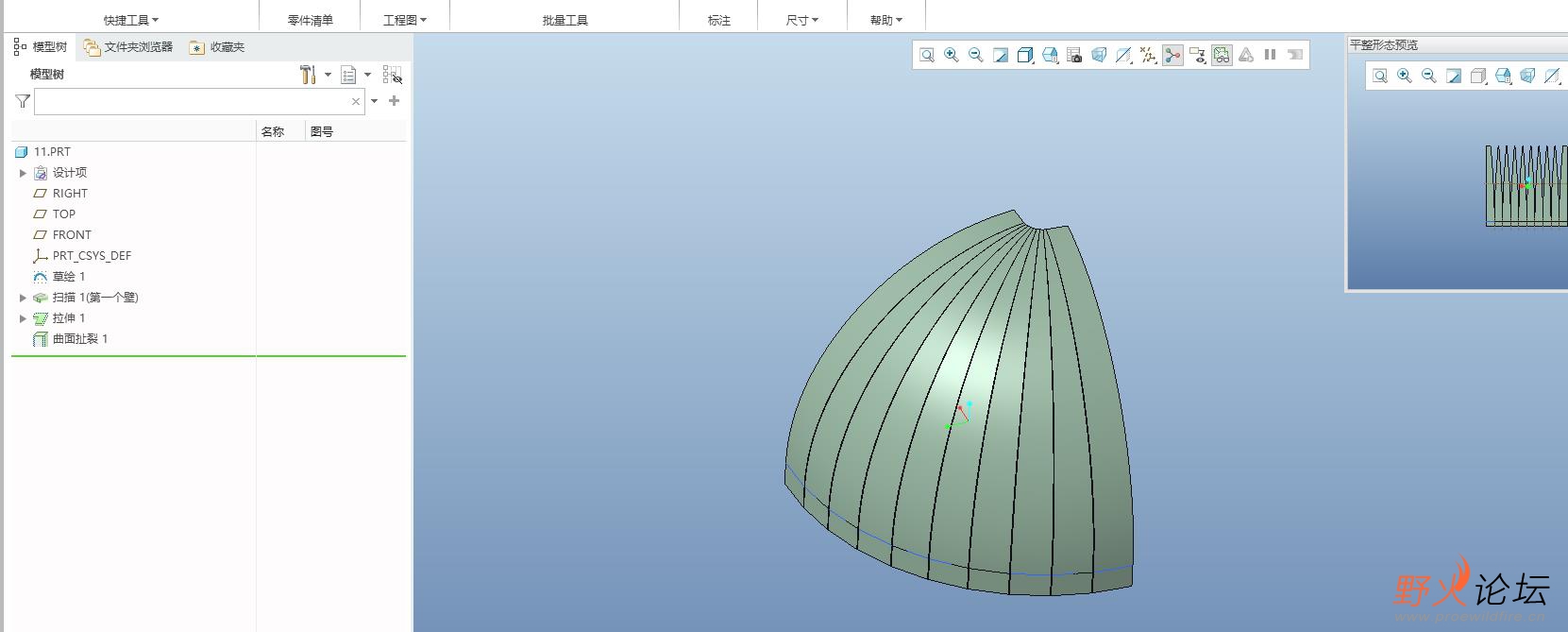

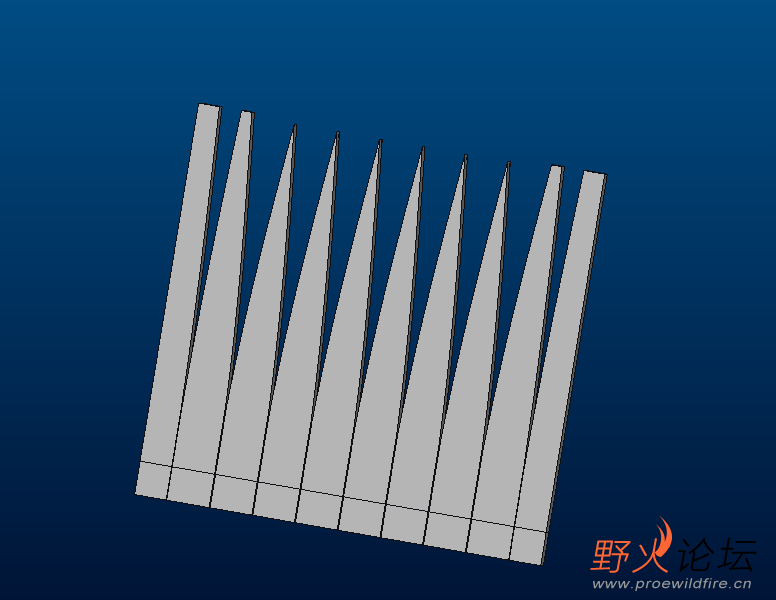

拉伸再扫描
11.zip
292.48 KB, 下载次数: 69
回复 3 0

 楼主| 发表于 2022-7-25 08:06 | 显示全部楼层
感谢,要的就是这种效果
