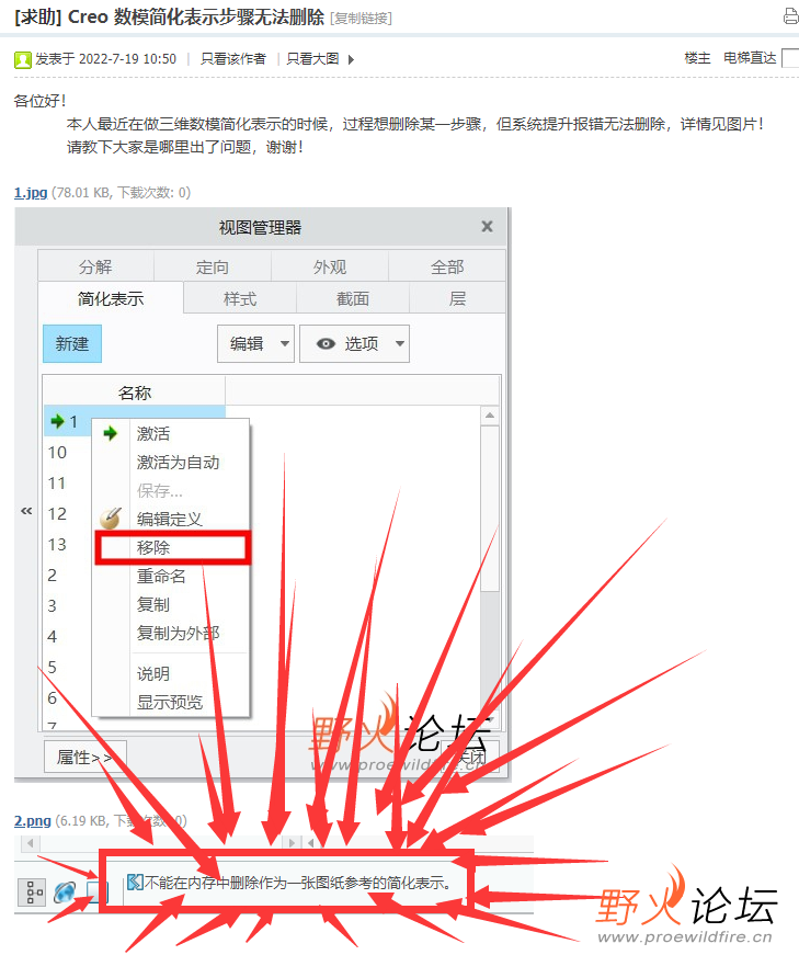

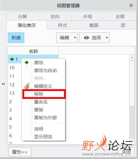

各位好!
           本人最近在做三维数模简化表示的时候,过程想删除某一步骤,但系统提升报错无法删除,详情见图片!
           请教下大家是哪里出了问题,谢谢!

发表于 2022-7-19 10:55 | 显示全部楼层
你工程图使用了这个简化吧?

 楼主| 发表于 2022-8-1 11:07 | 显示全部楼层
钟汉昌 发表于 2022-7-19 10:55
你工程图使用了这个简化吧?
工程图删除了这个简化,还是不能删除三维图的简化哦!
 楼主| 发表于 2022-8-1 11:08 | 显示全部楼层
没看懂信息栏提示的信息是什么意思,能麻烦解释下吗,谢谢!
 楼主| 发表于 2023-9-25 11:11 | 显示全部楼层
此问题目前已解决,原因是打开了二维图之后没有拭除未显示,只要拭除未显示后就可以删除了
