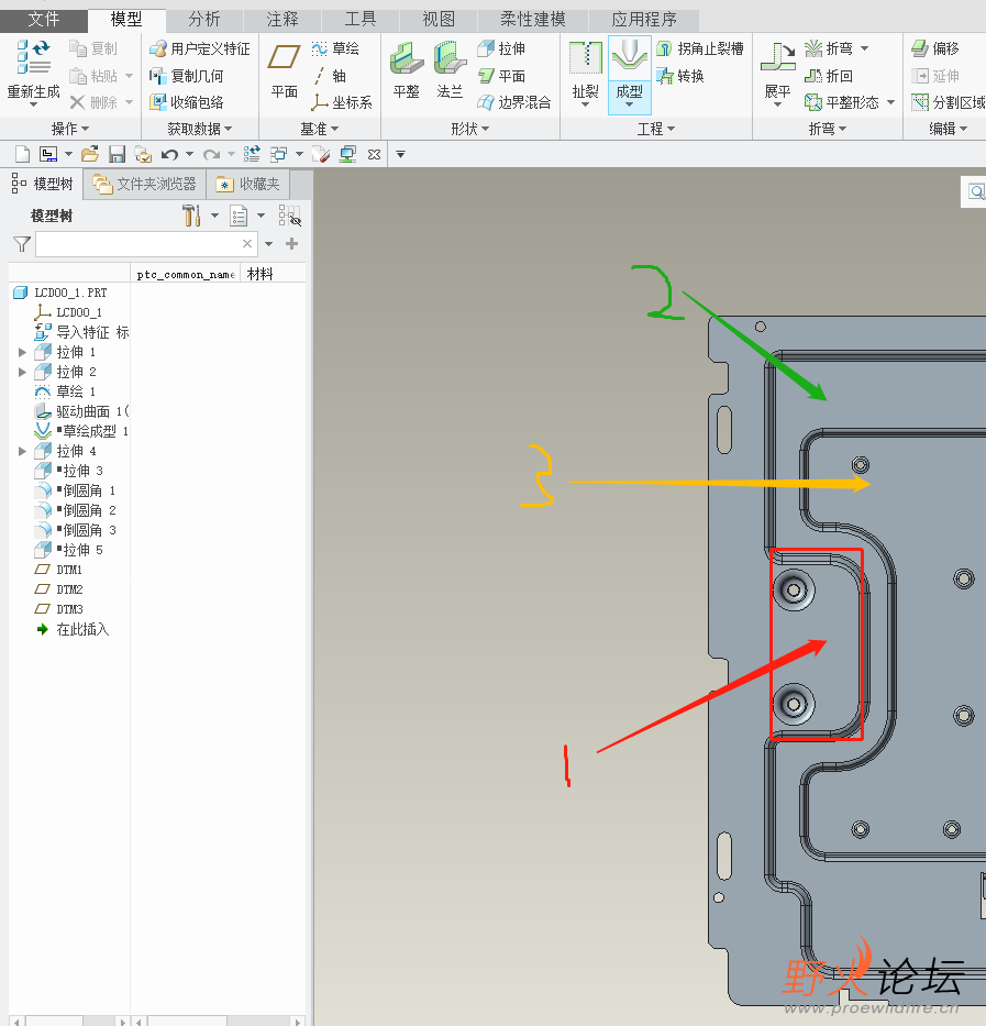

如图 这个钣金有两个台阶 给别是2和3面不同面是打包凸起来的 我现在想把1方框内的这个打到2去 但是少用钣金模块 有大神知道怎么操作吗 就把方框的反向打凸跟2面平齐
如图
如图

发表于 2022-7-13 14:25 | 显示全部楼层
切断特征用移动命令往下移

 楼主| 发表于 2022-7-13 15:18 | 显示全部楼层
michael_zeng123 发表于 2022-7-13 14:25
切断特征用移动命令往下移
怎么切断 有图文教程吗

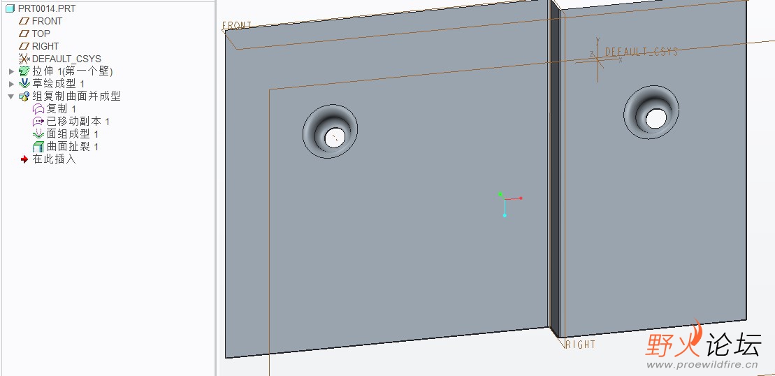

发表于 2022-7-13 23:26 | 显示全部楼层
可以试试
方法一、复制草绘成型,之后用粘贴或选择性粘贴。
方法二、复制成型的凸起曲面,之后移动到需要位置,用曲面成型。
图示是方法二
左边是原凸台,右边是复制移动后成型的凸台,如果是导入特征,就只能用方法二
