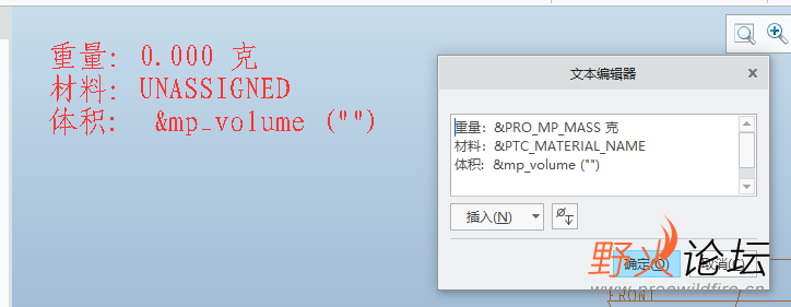

文本编辑器里面的 重量:&重量 克 材料:&材料 体积:&体积 mm3

文本编辑器里面的
重量:&重量 克
材料:&材料
体积:&体积 mm3
673
954
发表于 2022-7-13 13:59 | 显示全部楼层
如果显示不了。
利用关系和自定义参数。在屏幕上显示自定义参数即可。

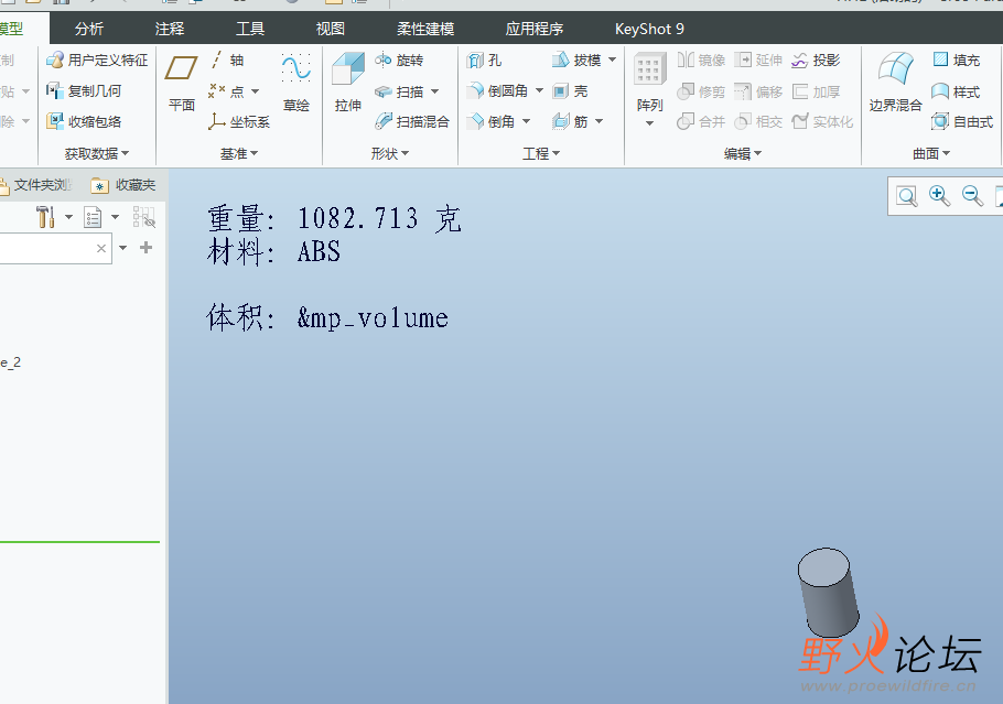

 楼主| 发表于 2022-7-13 14:30 | 显示全部楼层
怎么操作呀,不太明白,小白

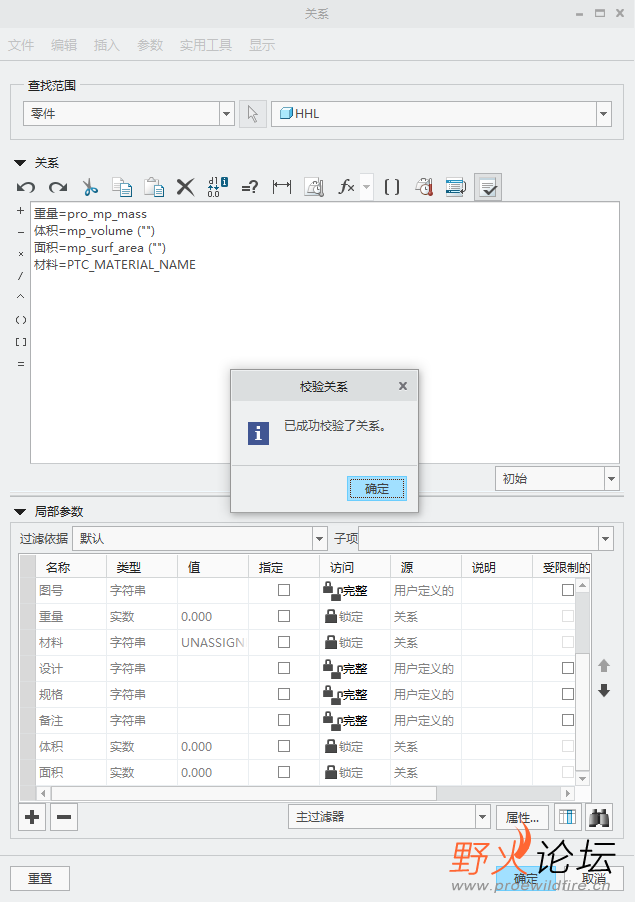

 楼主| 发表于 2022-7-13 14:31 | 显示全部楼层
大神看下我参数那里错了

 楼主| 发表于 2022-7-13 14:38 | 显示全部楼层
zqh100 发表于 2022-7-13 13:59
如果显示不了。
帮忙看看

 楼主| 发表于 2022-7-13 15:32 | 显示全部楼层
大佬还有一个密度,输入进去

发表于 2022-7-13 15:39 | 显示全部楼层
生为于 发表于 2022-7-13 15:32
大佬还有一个密度,输入进去
密度用相同方法即可。

 楼主| 发表于 2022-7-13 15:43 | 显示全部楼层
参数里和关系上面没有加,不知道密度的那些个代码是什么,大佬告诉一下
673
954
发表于 2022-7-13 15:49 | 显示全部楼层
质量和体积都知道了,加个关系,除一下不就有密度咯!!
参数为:MP_DENSITY
