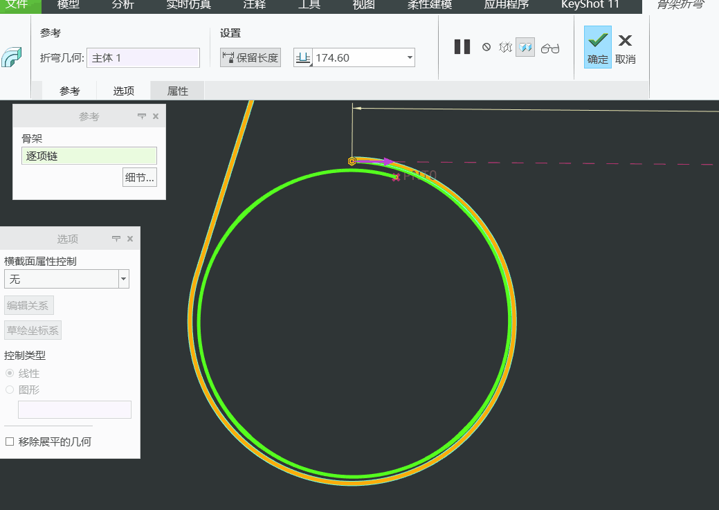

这是什么原因呢?
连起码的轮廓都不行啊?它竟然还是按圆的轮廓在变形

不要用保持长度

关键是折弯形状和骨架轨迹线不一致啊(现在论坛为什么高级模式回复不能用?)

这个问题已解决,起始位置我没设置相切。
