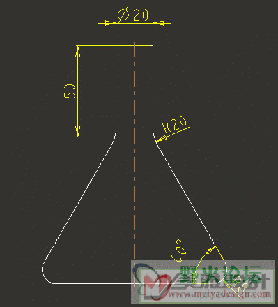

实验室用的玻璃器皿,外型尺寸如图所示。题目要求:壁厚1mm,装满时容积为300000mm3,
1、设计其余外型尺寸,
2、请为容器标上刻度(每25000mm3一格)。

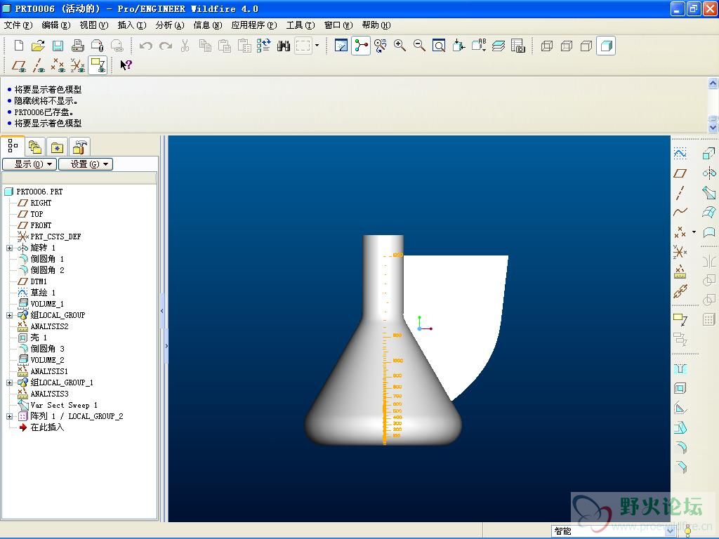

发表于 2010-2-27 13:08 | 显示全部楼层
做了个1200ml的
参考论坛上的帖子,用PROE4.0 M120做了个1200ml的
prt0007.prt.part002.rar (87.89 KB, 下载次数: 32)
prt0007.prt.part001.rar (87.89 KB, 下载次数: 26)
prt0007.prt.part003.rar (87.89 KB, 下载次数: 25)
prt0007.prt.part004.rar (87.89 KB, 下载次数: 26)
prt0007.prt.part005.rar (87.89 KB, 下载次数: 24)
prt0007.prt.part006.rar (26.88 KB, 下载次数: 22)
截图如下
252
308

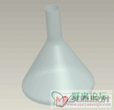

发表于 2010-9-20 20:20 | 显示全部楼层
画了这个300ml的瓶子
最后阵列的时候有问题,不知如何解决。
202
240
