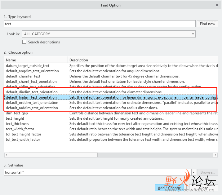

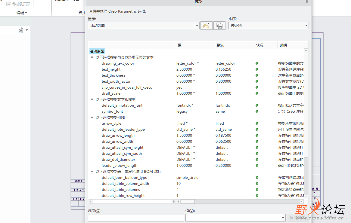

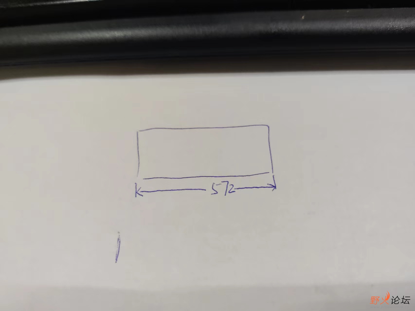

这种标注样式是哪一个, fafb108708a53a8545ff186402b130d.jpg 5eafb01eb0b6650fdc46e878f539fdc.png

是这样吗?

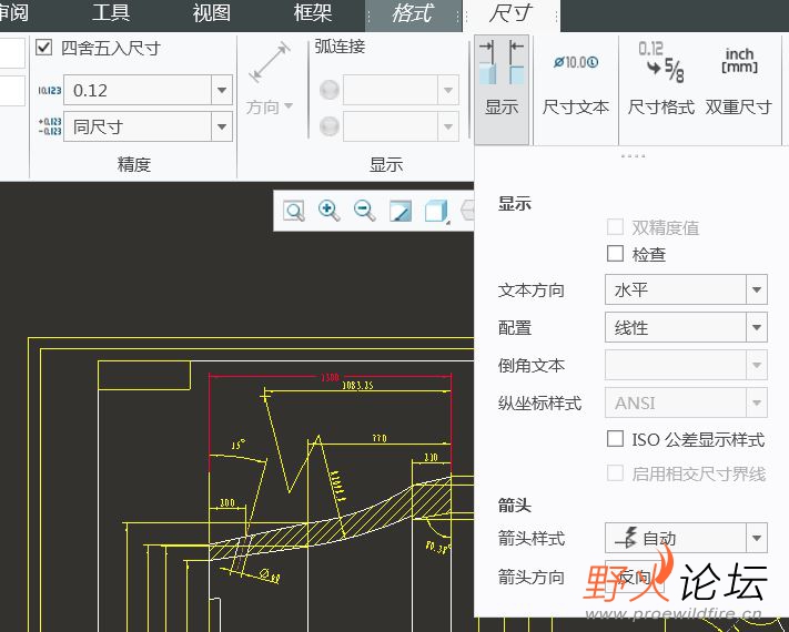

是的,绘图选项里哪个项控制的

方向
