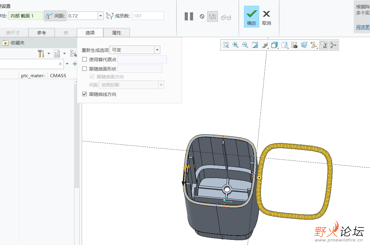

如图,按曲线整列,为啥是曲线相切整列了,求大神指点!

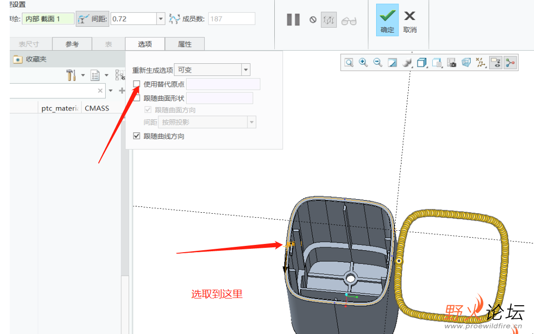

你看有个箭头,你尝试把阵列特征画在箭头那边,就没问题了。曲线阵列是有起点的,箭头位置就是起点

设原点在起点的位置

更改起始点
