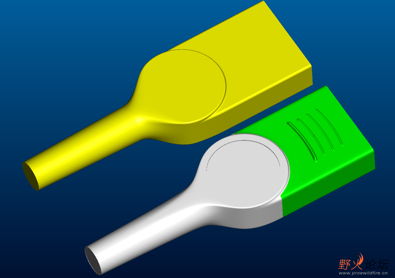

楼主: stone
[求助] 求助这里的转接是怎么建的

好像也不是很难啊,主要是你的点线面做得好不好的问题,思路对了就对了
发表于 2022-7-12 09:58 | 显示全部楼层
看起来应该差不多,楼主看看是不是你想要的效果

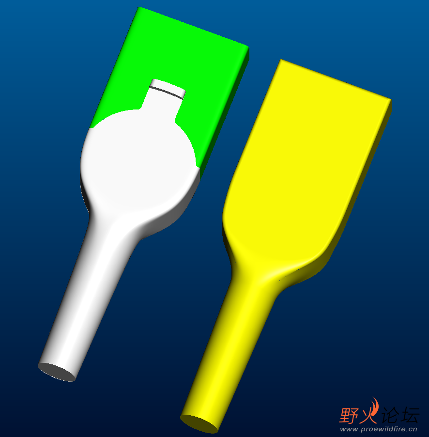

发表于 2022-7-18 20:29 | 显示全部楼层
这图明显是3DMAX或者犀牛做出来的, CREO做这个真不行。 这个需要的是双曲面, CREO里面很难做出来。

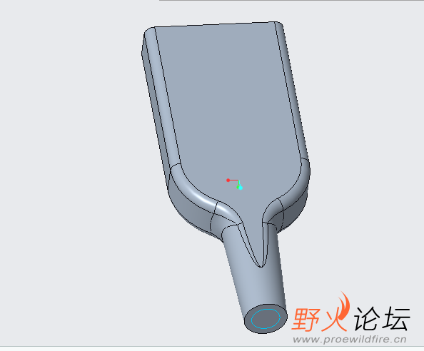

发表于 2022-7-22 14:16 | 显示全部楼层
这小碎面做的,不怕后期出问题么

发表于 2022-7-22 17:41 | 显示全部楼层
看看这样行不行

发表于 2022-7-23 14:27 | 显示全部楼层
切面+布面,用自由曲线
