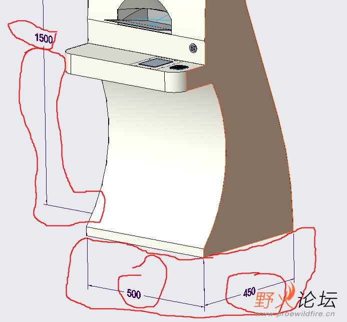

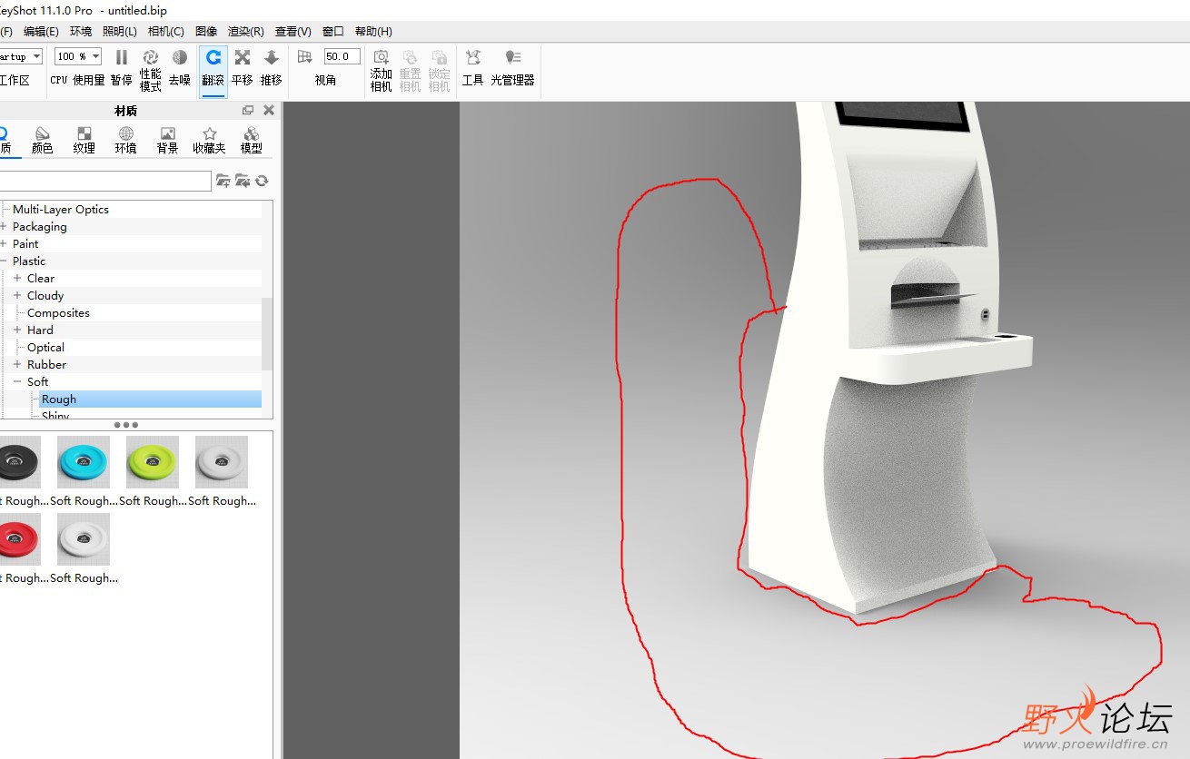

如下图: 如何在KEYSHOT里面渲染CREO里面的尺寸和尺寸端点线(属于注释里面的)?我渲染出来的图就是尺寸线就是出不来。也想不到方法加厚或者实体化再渲染。

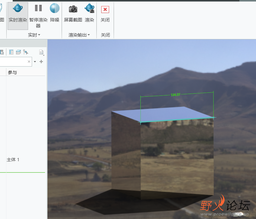

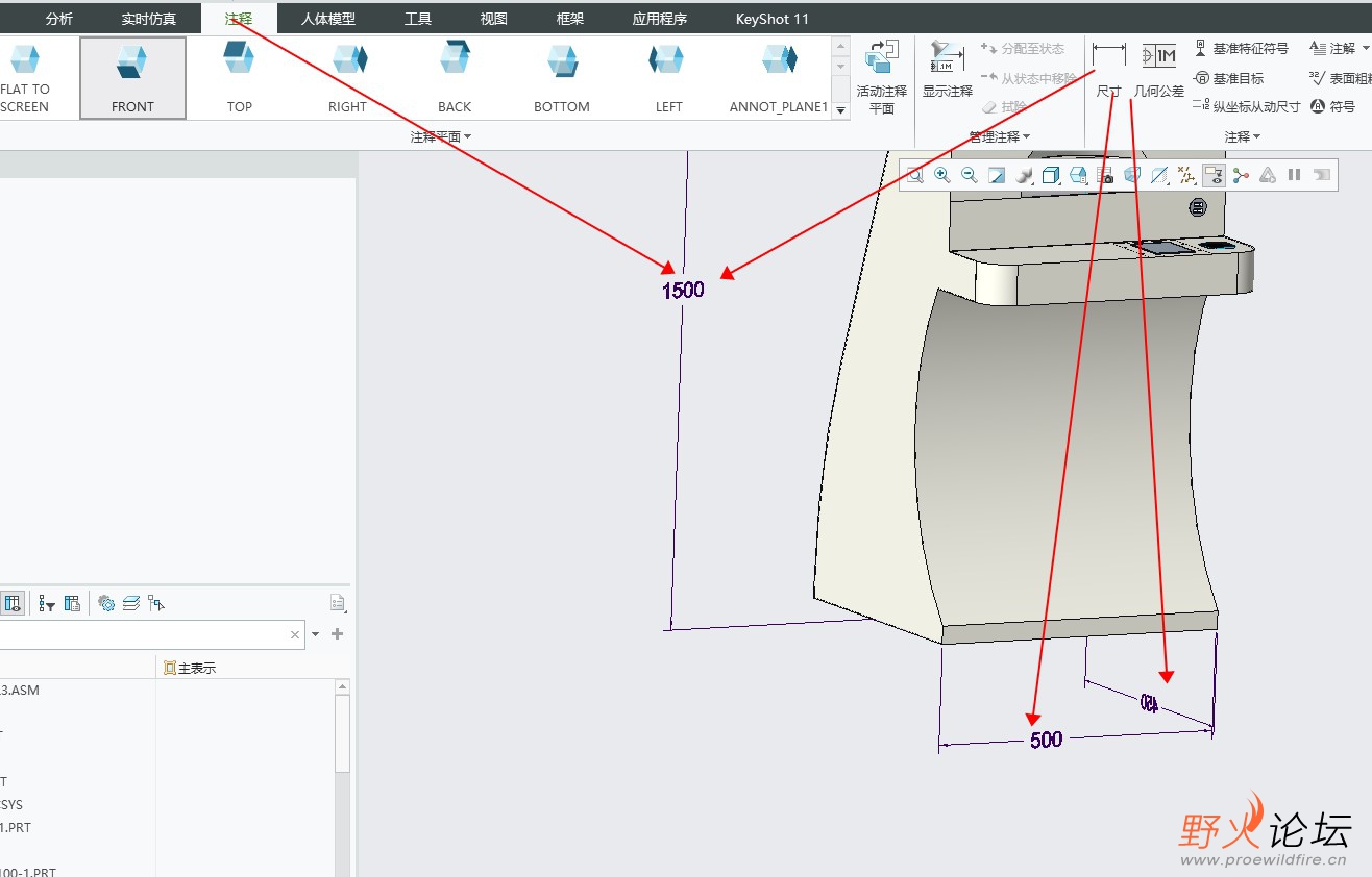

在keyshot里肯定不行的,creo转过去的时候这个注释就丢失了。
在creo里可以类似实现,就是先做好注释,切换到渲染模式里后,再选中注释后切换到渲染模式里即可。
现在creo的渲染也是keyshot的渲染引擎,差别就是材质和环境库文件太少。
还有种笨方法就是把尺寸标注全部拉伸做成实体
