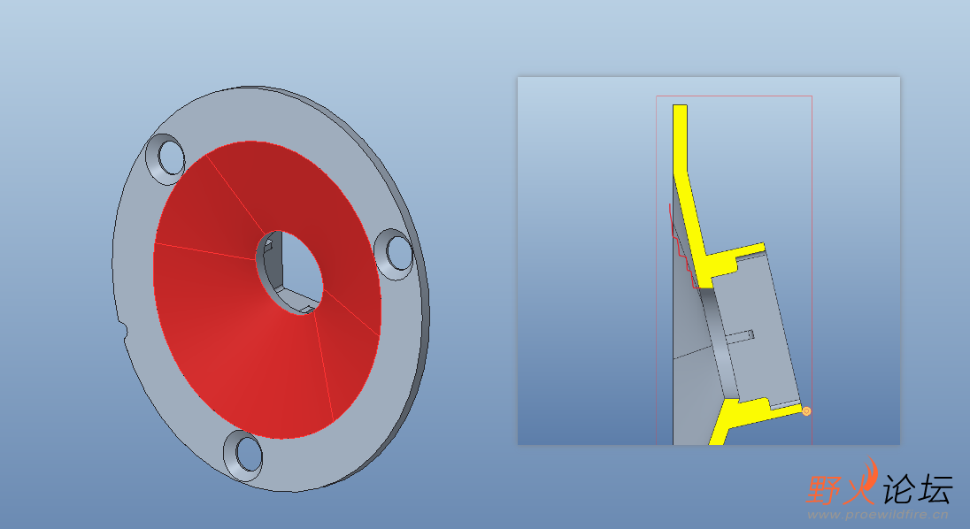

如图所示,我想要在喇叭口的曲面上画等分的周圈台阶,有没有好的思路,谢谢了。

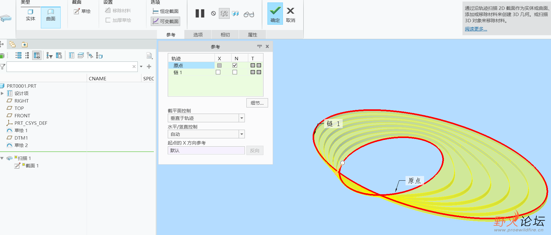

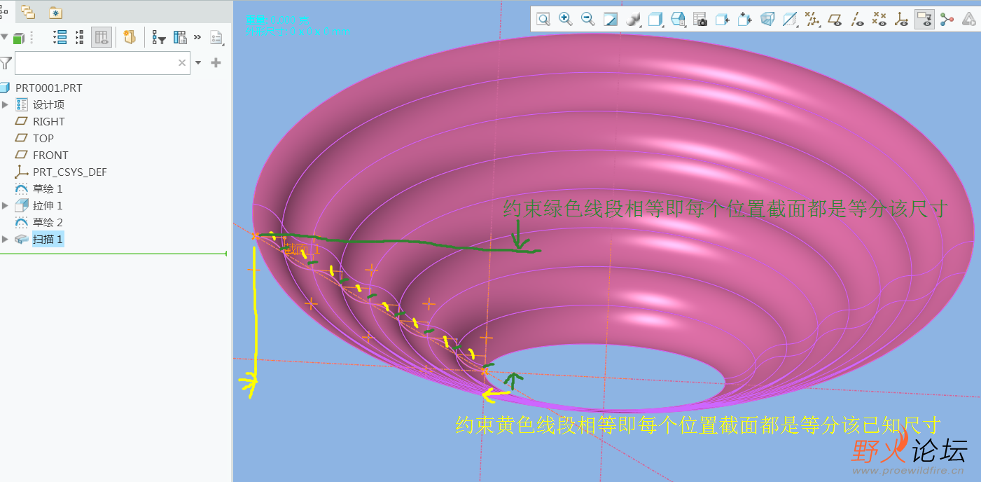

发表于 2022-7-9 08:47 | 显示全部楼层
可变扫描,约束水平/竖直方向的线段分别相等即可等分
220709.prt.rar

 楼主| 发表于 2022-7-9 11:05 | 显示全部楼层
厉害,厉害,源文档能给我看下吗
159
215
 楼主| 发表于 2022-7-9 11:06 | 显示全部楼层
6666,高手。
