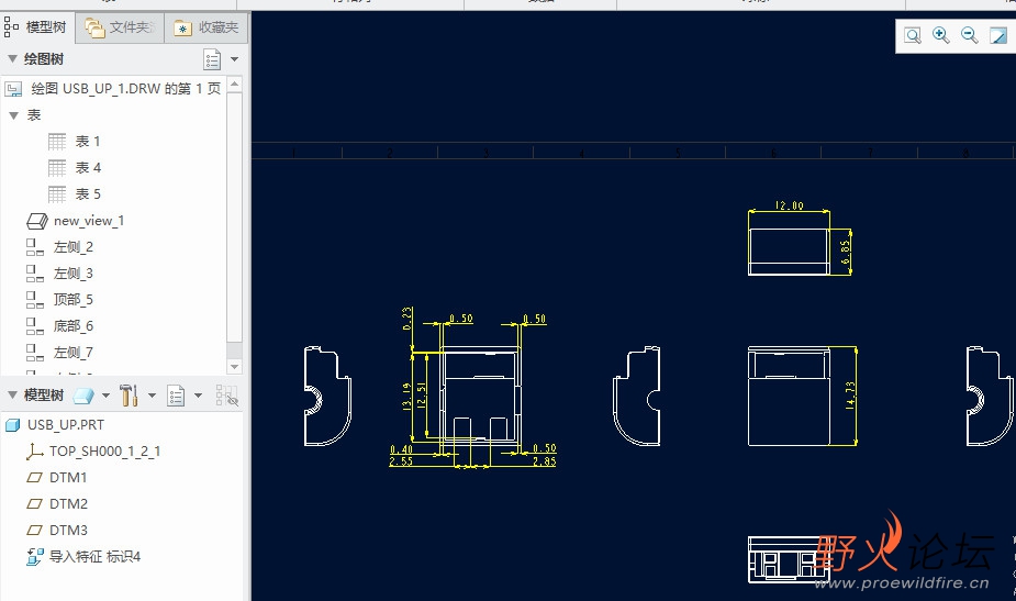

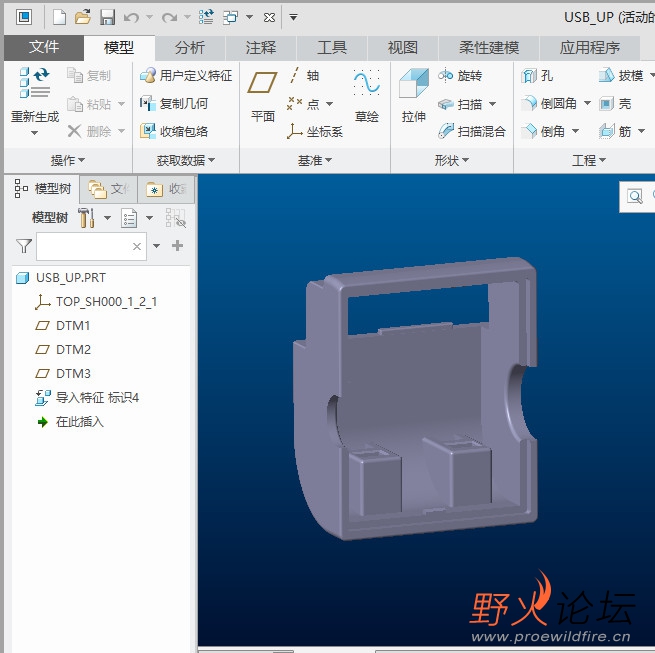

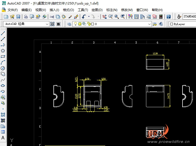

1,零件图里未创建截面,在DRW工程图只标注外形尺寸,导出的DXF文件用CAD可正常打开;
零件图里未创建截面
零件图里未创建截面
可正常导出DXF文件
可正常导出DXF文件

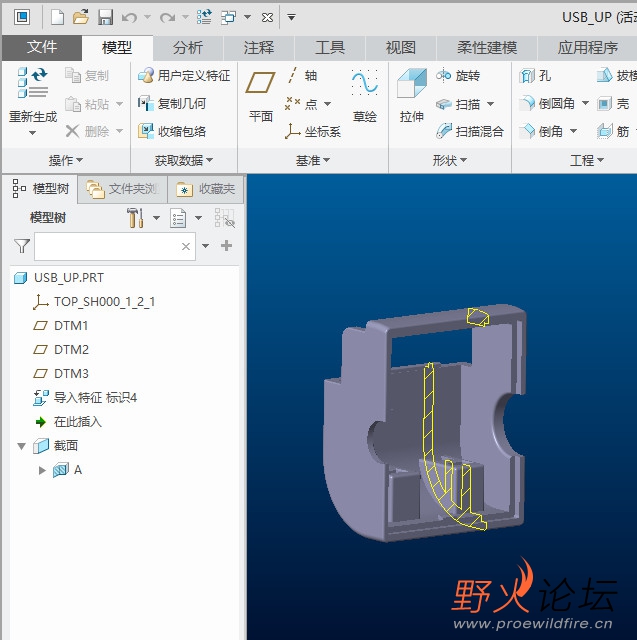

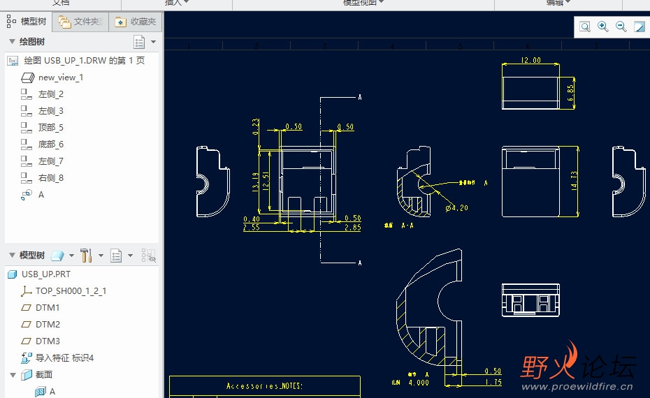

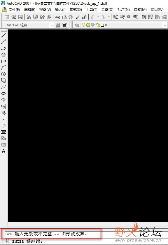

2,零件图里创建截面,在DRW工程图中进行剖面图绘制,导出的DXF文件用CAD打开时提示“DXF 输入无效或不完整”,无法打开2D图;
零件图里创建截面
零件图里创建截面
导出的DXF文件打开提示异常
导出的DXF文件打开提示异常

发表于 2022-7-11 10:58 | 显示全部楼层
dxf有问题就转dwg,or反过来,or改版本。实在不行就acme CAD Converter这个软件打开再另存。
gogogo
 楼主| 发表于 2022-7-11 14:50 | 显示全部楼层

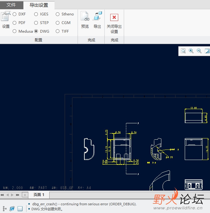

也有尝试DRW导DWG,但提示创建失败
or反过来,or改版本”是什么意思?改CAD版本还是改CREO版本?
之前我以为也是CAD版本问题,后面下载了一个CAD 2023还是打不开,CREO 是5.0版本;
大佬提示的acme CAD Converter这个软件很好用,刚下载了一个能正常打开DXF文件了,感谢感谢!
