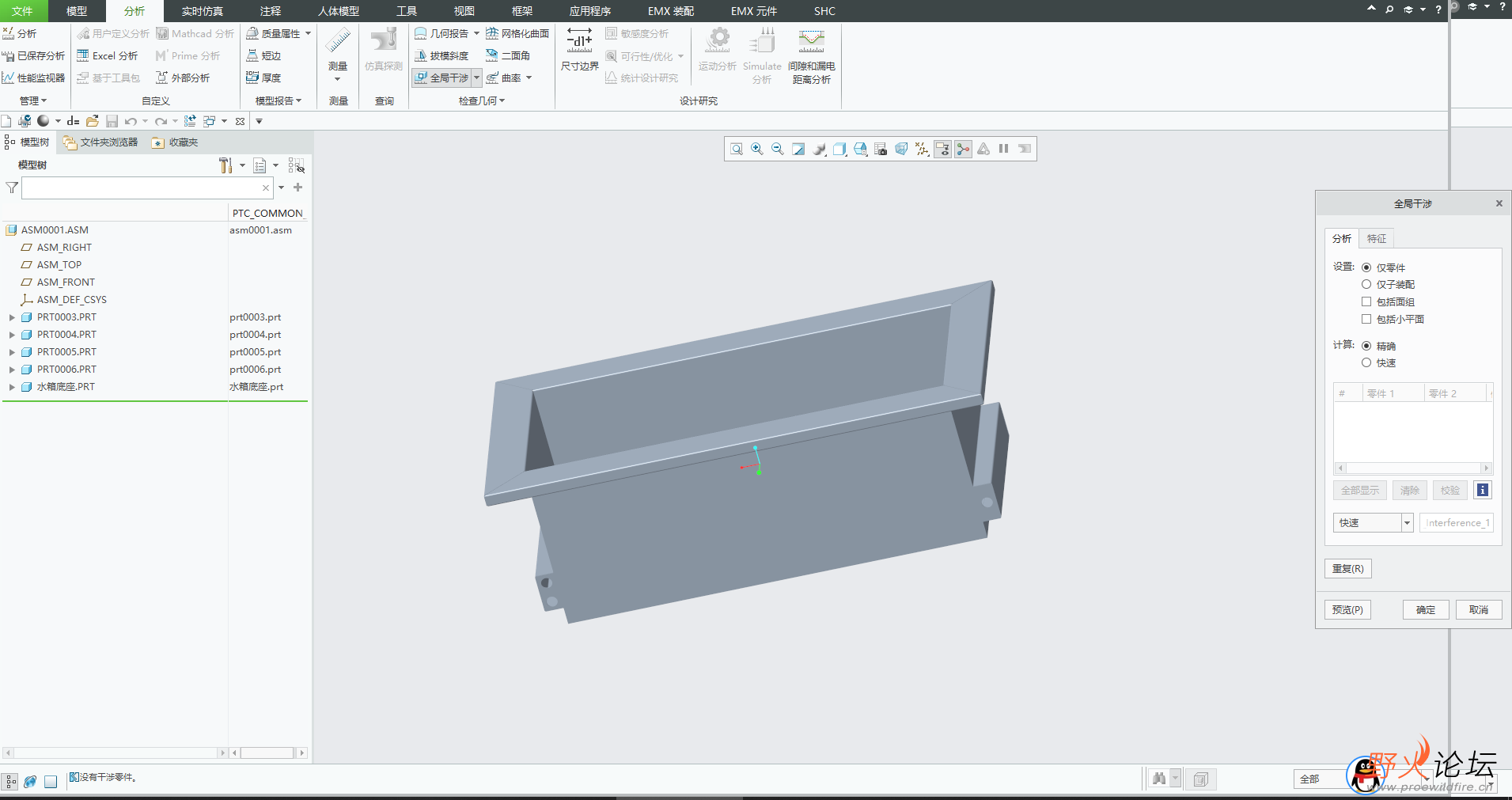

水箱拆不开,怎么搞?
水箱.rar
51.03 KB, 下载次数: 35
151
182
发表于 2022-7-7 16:48 | 显示全部楼层
你这个有好几个钣金堆在一起的 肯定要都拆出来呀

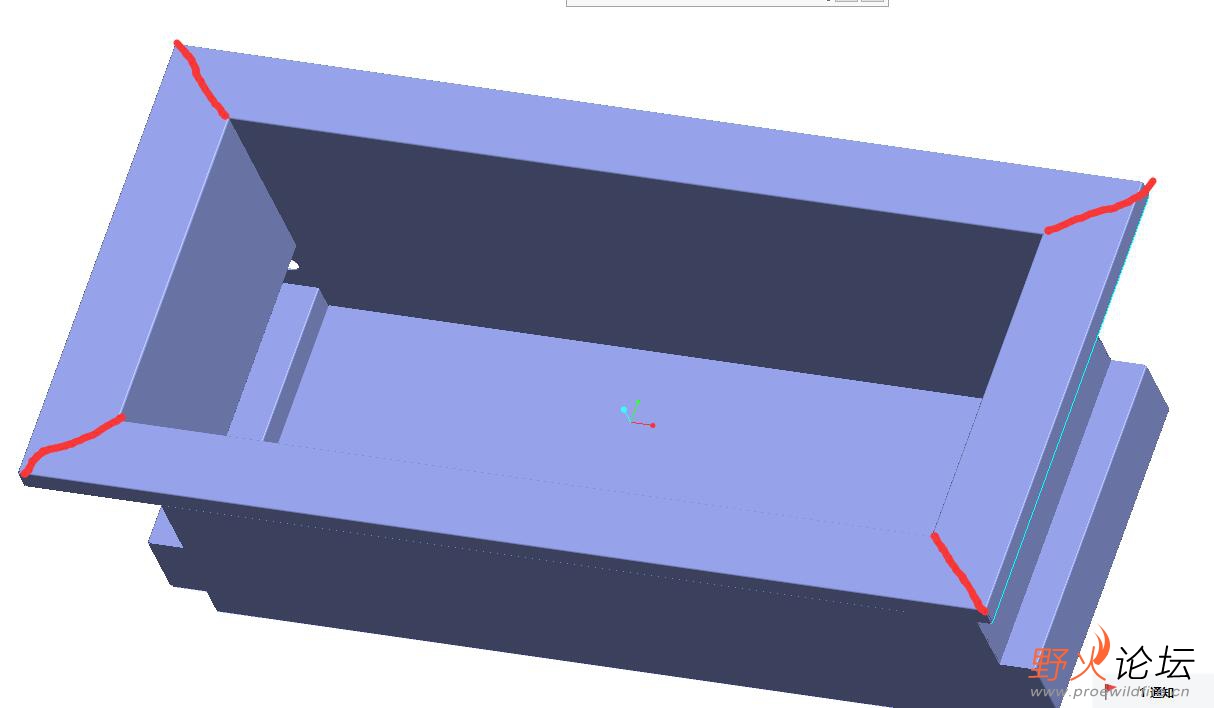

发表于 2022-7-7 17:35 | 显示全部楼层
怎么不做成U字型拆件,两边拼接上去?

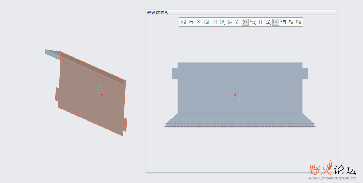

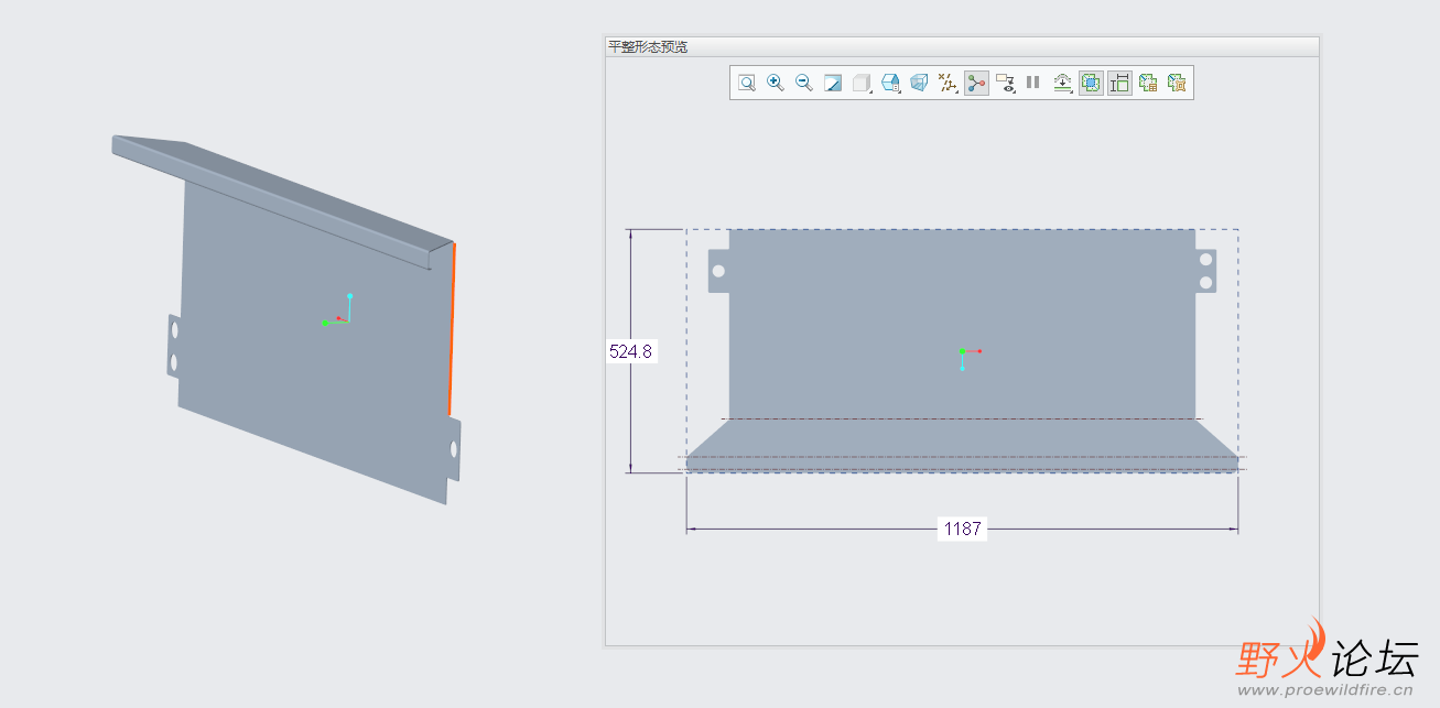

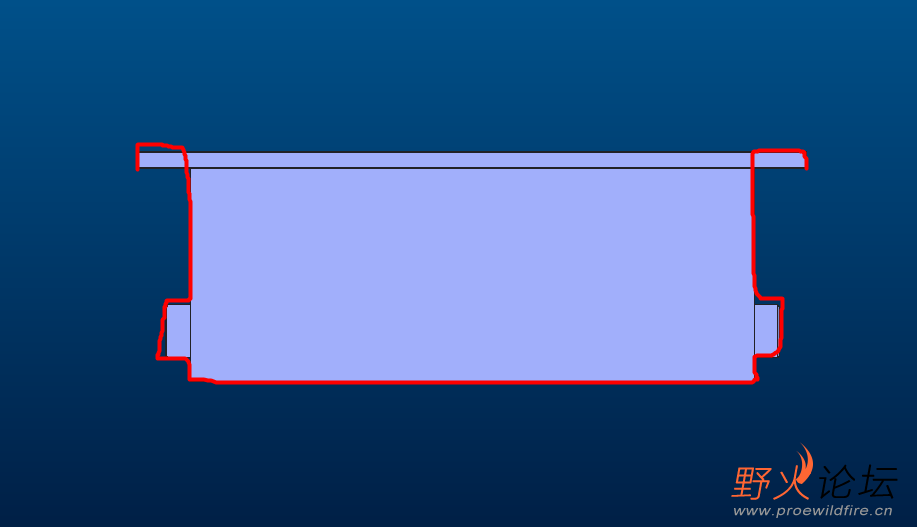

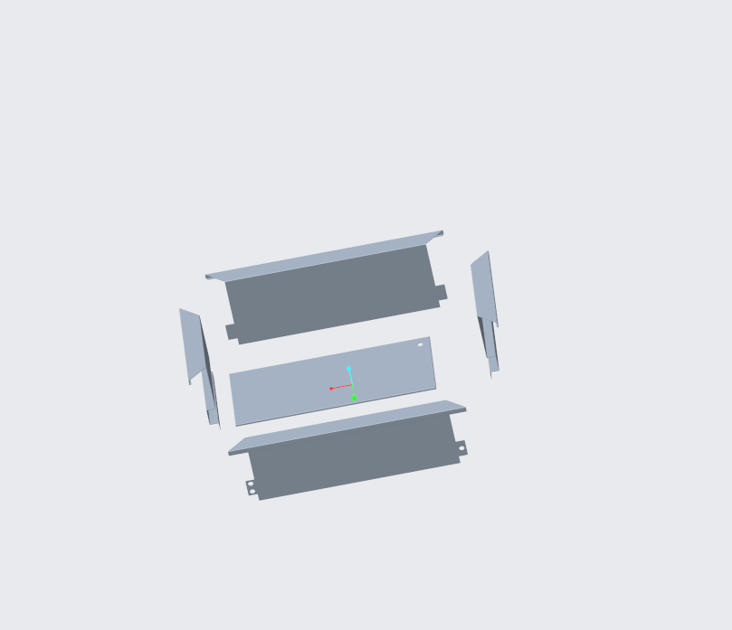

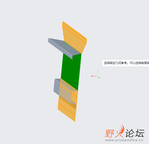

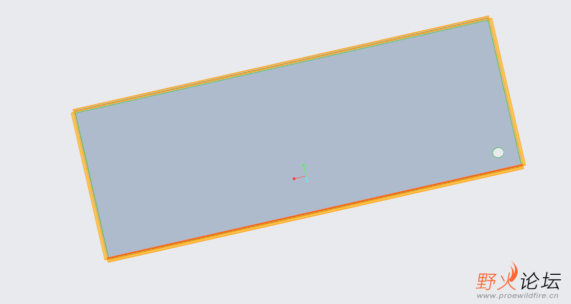

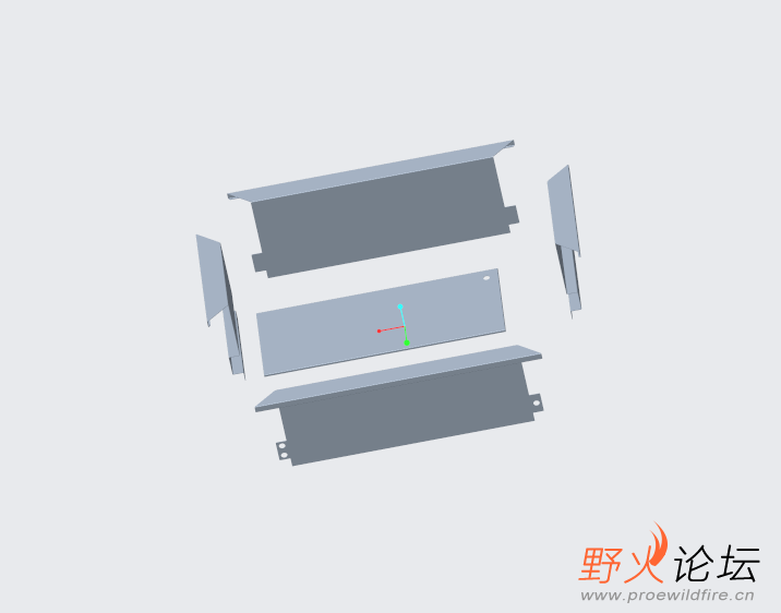

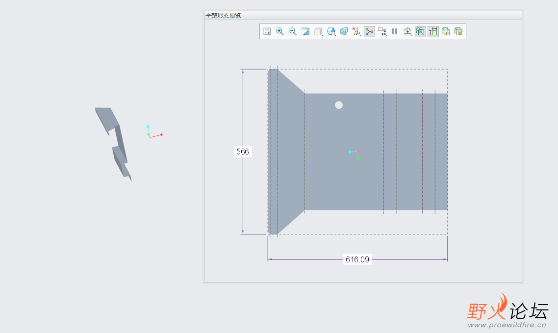

发表于 2022-7-8 00:06 | 显示全部楼层
001.gif 屏幕截图 2022-07-07 235334.png 屏幕截图 2022-07-07 235545.png 屏幕截图 2022-07-07 235621.png 屏幕截图 2022-07-07 235829.png 屏幕截图 2022-07-07 235946.png 屏幕截图 2022-07-08 000136.png 屏幕截图 2022-07-08 000223.png 屏幕截图 2022-07-08 000315.png

发表于 2022-7-8 09:04 | 显示全部楼层
一拆就拆这么散,估计被骂的还少
