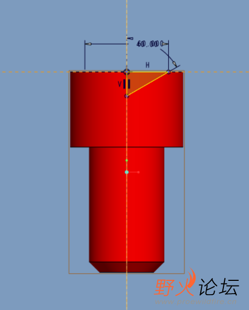

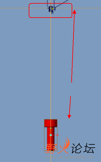

在网上下载的标准件库,以前用好几年正常,现在出问题了。软件版本没有改变

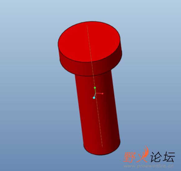

打开类属模型时,显示正常,打开具体实例时就报错。
我选的是内六角螺栓,实例时,内六角不显示。
发现是剪切草绘的问题,参考线应该与螺栓头平齐的。
其它标准件也有这个情况,像外六角,螺母等。

应该当初画的时候参照外部零件

这个问题一般是库中出现了相同名称的零件所致,在库中搜索有问题的零件名称,确认你需要的后再删除或将另一个改名即可。

现在显示正常了,期间CREO软件崩溃过。
今天调标准件正常。不知道什么原因。。。
