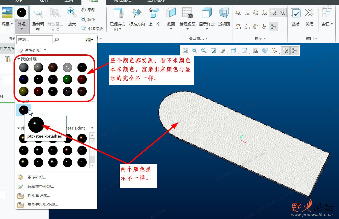

    笔记本电脑,CREO6.0外观颜色库里面的颜色显示都发黑,导致看不清楚实际什么颜色,渲染后才能看出是什么颜色。
咨询电脑专家说不是电脑显卡等问题,因为如果是显卡,两个颜色应该是一样的,说是软件问题。
软件从新装了还是有这个问题。
各位有什么办法解决?

是你显卡程序安装有问题,重新安装就好了,我也出现过类似的问题。

从新装了显卡程序也不行,还是这个问题。

光照的参数的问题: 光线强度不一样, 颜色肯定会不一样的。

你那个是材质库吧,选颜色库就正常了

所有材质库里面的颜色都是发黑的。

参考以下,这个文件creo_default_scene.scn,替换或删除

非常感谢,问题解决了一半。
我删除后颜色正常了,但是圆小了,看这不舒服。
我用同事的这个文件替换了还是显示发暗,但是他自己的电脑上是正常的。

你的显卡是什么型号的卡,英特尔的A370/A730一类显卡容易出这种问题。如果是NVIDIA的显卡的话,就不知道为啥了
