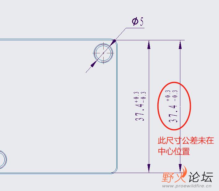

[求助] CREO6.0工程图尺寸正负公差无法居中

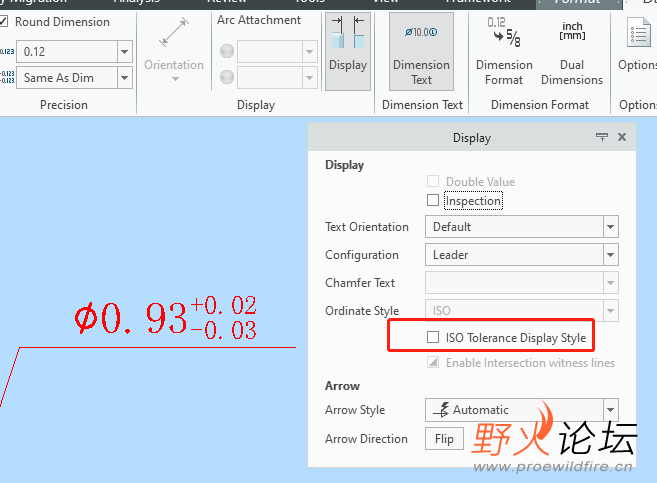

取消这个勾勾,看看是不是你想要的效果

发表于 2022-7-6 16:58 | 显示全部楼层
钟汉昌 发表于 2022-7-6 08:50
取消这个勾勾,看看是不是你想要的效果
这个看起来是居中的。赞!
58
77
 楼主| 发表于 2022-7-6 19:48 | 显示全部楼层
感谢大神解答,但有个疑问,每次都要去点下,能不能默认就是不打勾的
119
3610
456
5233
发表于 2022-7-6 22:01 | 显示全部楼层
default_tolerance_display_style  std_asme *
creo 11.0
58
77
 楼主| 发表于 2022-7-7 20:43 | 显示全部楼层
非常感谢,解决我一棘手的问题!
