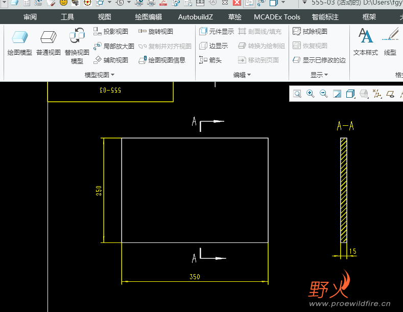

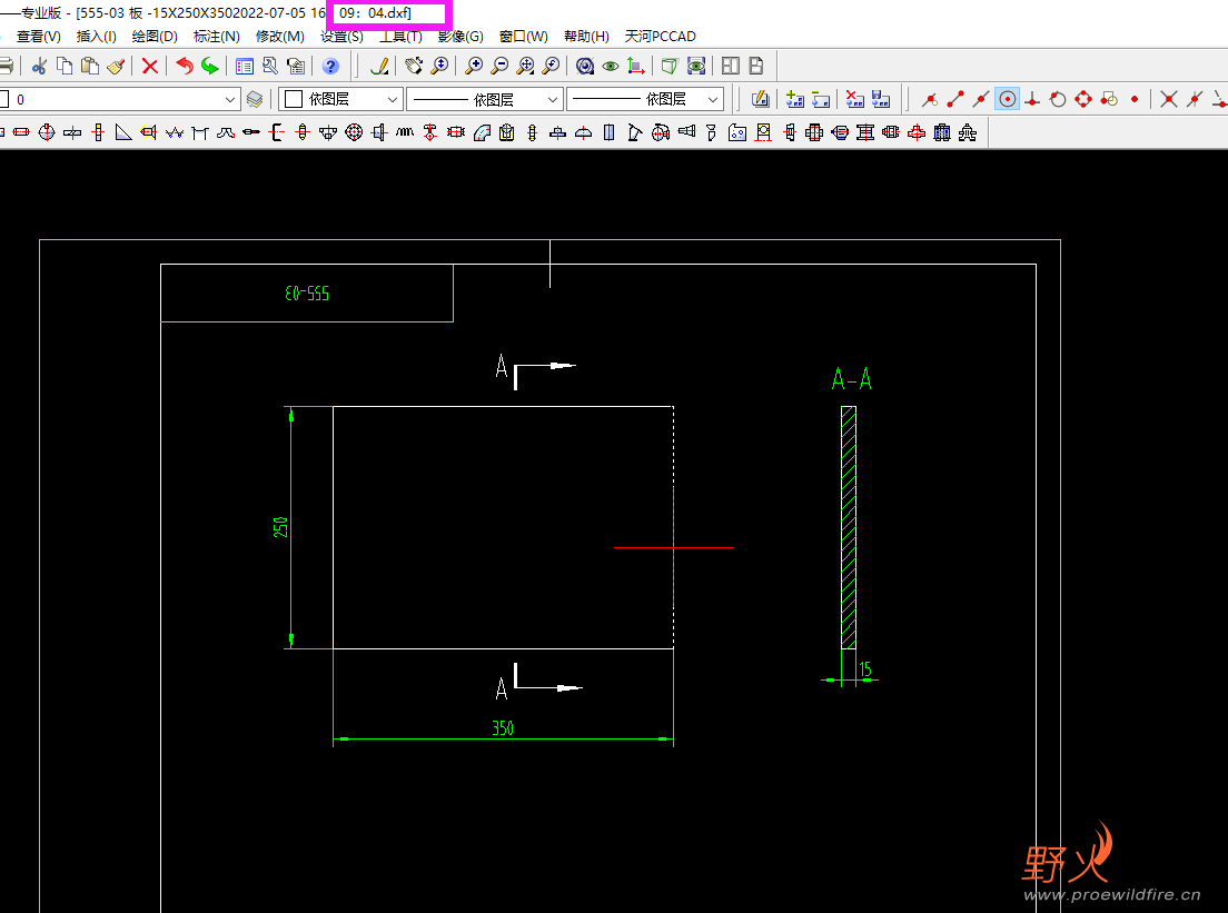

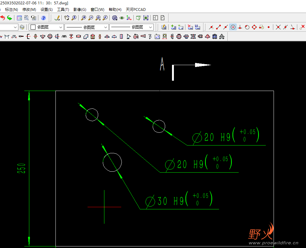

我使用陈文杰 杰哥的模板 在导出DXF和DWG的时候 会发生剖面线没有箭头  直径符号 丢失  图框文件在CAD字体会乱码 请问有人遇到过吗 怎么解决的-=

不知道为啥我用creo5.0 导出DXF后箭头会没有.是不是导出要设置什么

而且在导出的DXF标尺寸会带6位小数

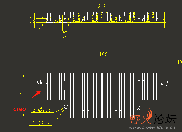

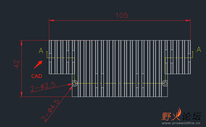

CAD没有长仿宋,只有仿宋,还有导出CAD后双击直径符号也可能多一个符号,或者显示直径符号为正方形符号,就算你把字体变成长仿宋,但是如果是其它电脑没有这个字体,需要给图纸别人加工,照样会有显示异常问题,箭头CREO设计的跟CAD的也有出入,目前这难题还没有更好的办法,软件之间的兼容问题,只能在CAD里修改。如果有大神能解决问题,欢迎指导一下。

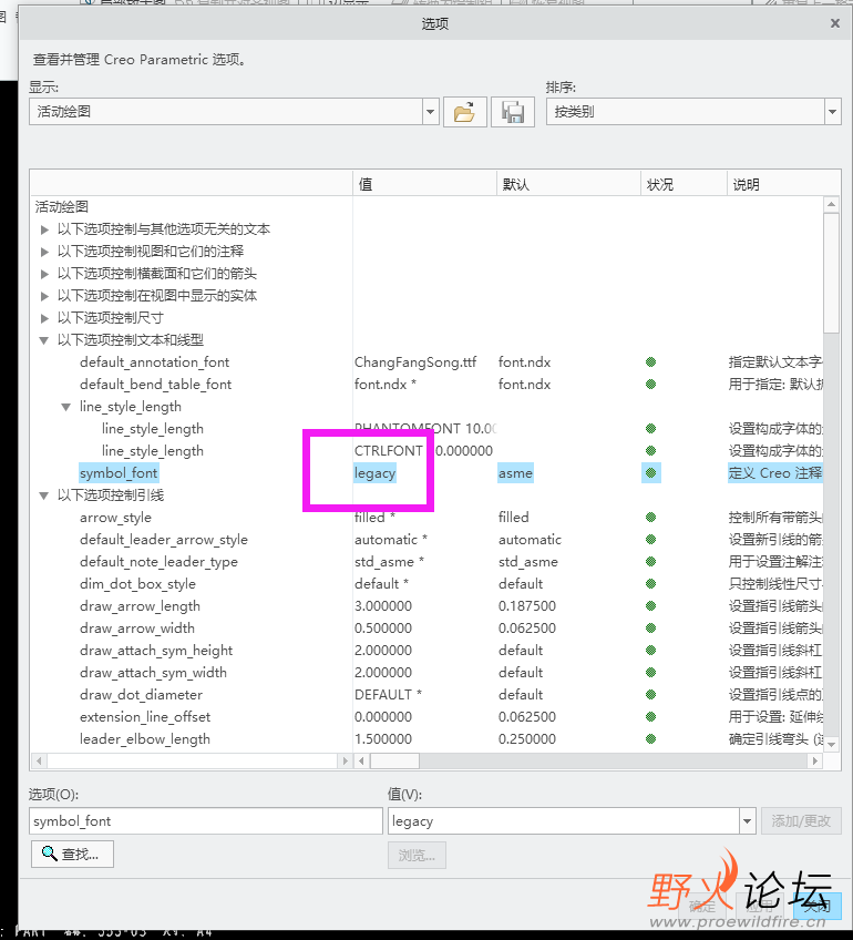

哪个跟你说导出没有直径符号,或直径符号为方框,搞清楚creo工程图里符号字体吧
陈杰的配置,不可能笨到导出直径符号都不对,你乱改人家的配置,又不清楚creo本身对直径符号导出的字体要求,这个问题在论坛工程图里出现很多次了,在dtl工程图配置里,有标准配置办法
