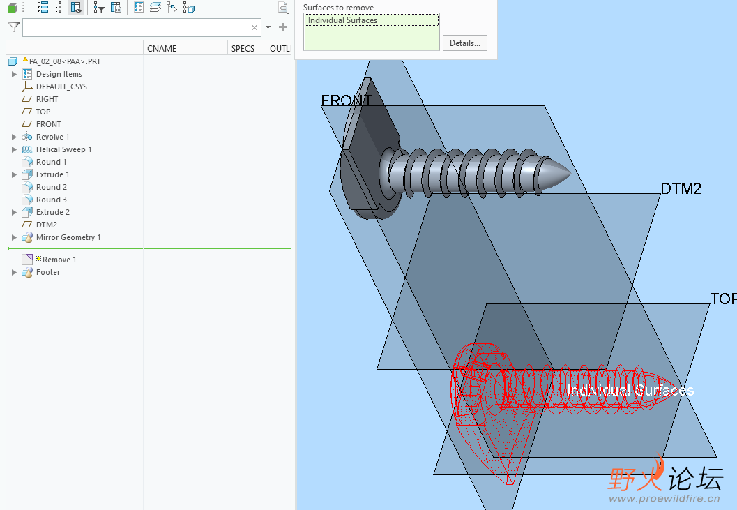

发表于 2022-7-6 11:07 | 显示全部楼层
直接步骤后面多加一个镜像几何,移除原来的几何。保存,完事。
paa.prt.rar
202.58 KB, 下载次数: 4
9.0
