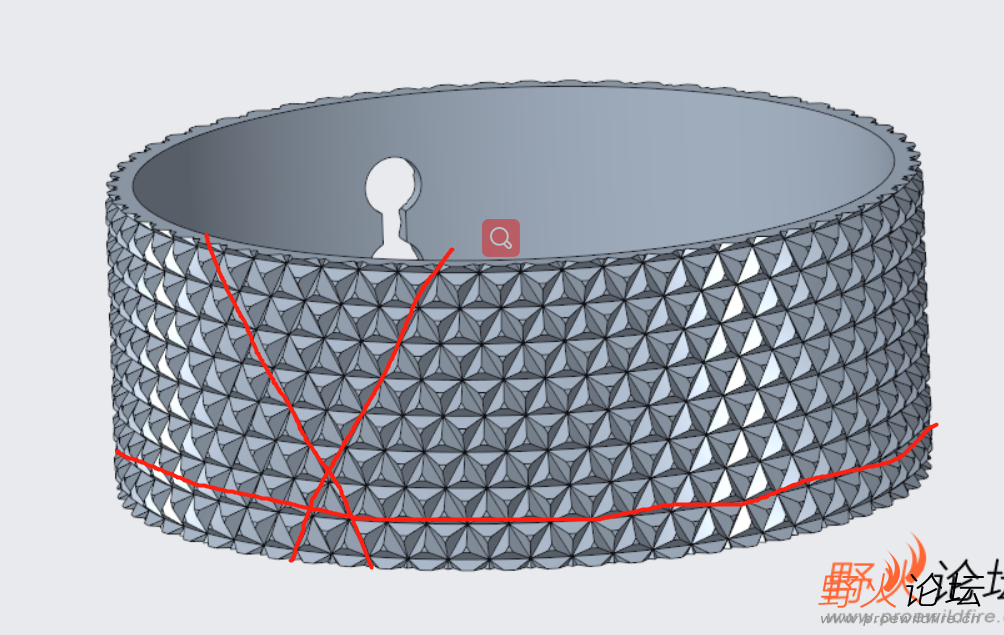

如图

阵列不就有了

拉伸曲面~展开~拉伸实体~阵列~折弯回去

螺旋扫描 去除材料 阵列

展平面组

建模方式大概就这样子
版本:CREO5
版本:CREO5
