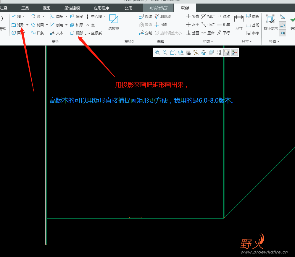

看了某些介绍,说可以自动开定位卡口,有没哪位大神能指教一下,怎么样用UDF做个可以两个零件之间开定位卡口的方法?
287
408
发表于 2022-7-11 09:06 | 显示全部楼层
没讲的特别细,会这些功能的一看就会。

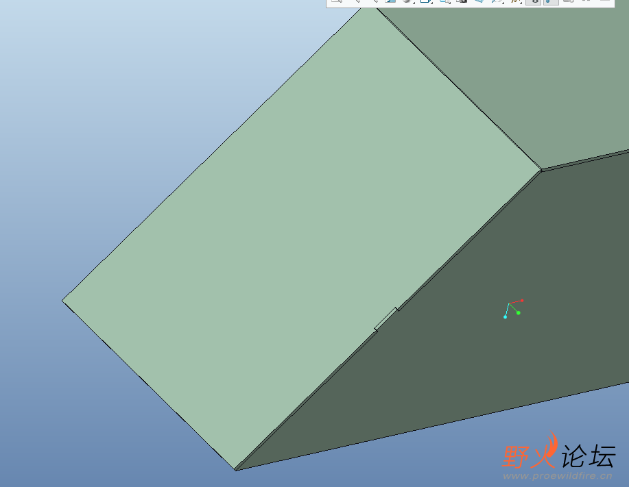

红色边被白色边包住,组件模式下点红色零件-激活-平整,画一个矩形出来
在组件模式下再激活白色零件,按这个步骤来做,不能捕捉就用投影。具体哪个版本才有捕捉,这个就没留意过。

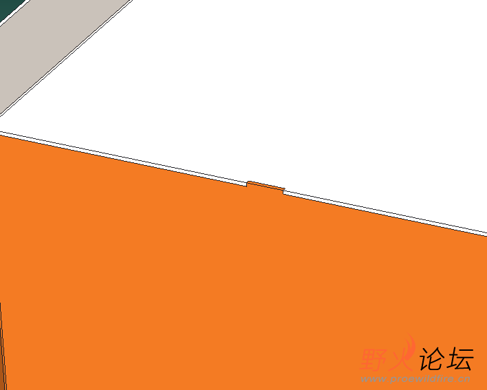

最后的效果。
最后的效果。
