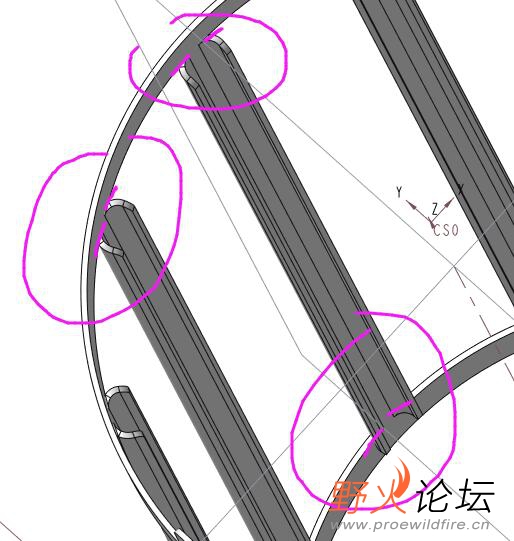

楼主: sidianmogu
[求助] creo环形体怎么展平
99
发表于 2022-7-5 11:43 | 显示全部楼层
标识的翻边切个和厚度相等的缝出来
761
875
发表于 2022-7-5 16:46 | 显示全部楼层
厉害厉害
184
259
发表于 2022-7-8 13:53 | 显示全部楼层
按照尺寸重新画一个,他不是先画的平的卷起来的
