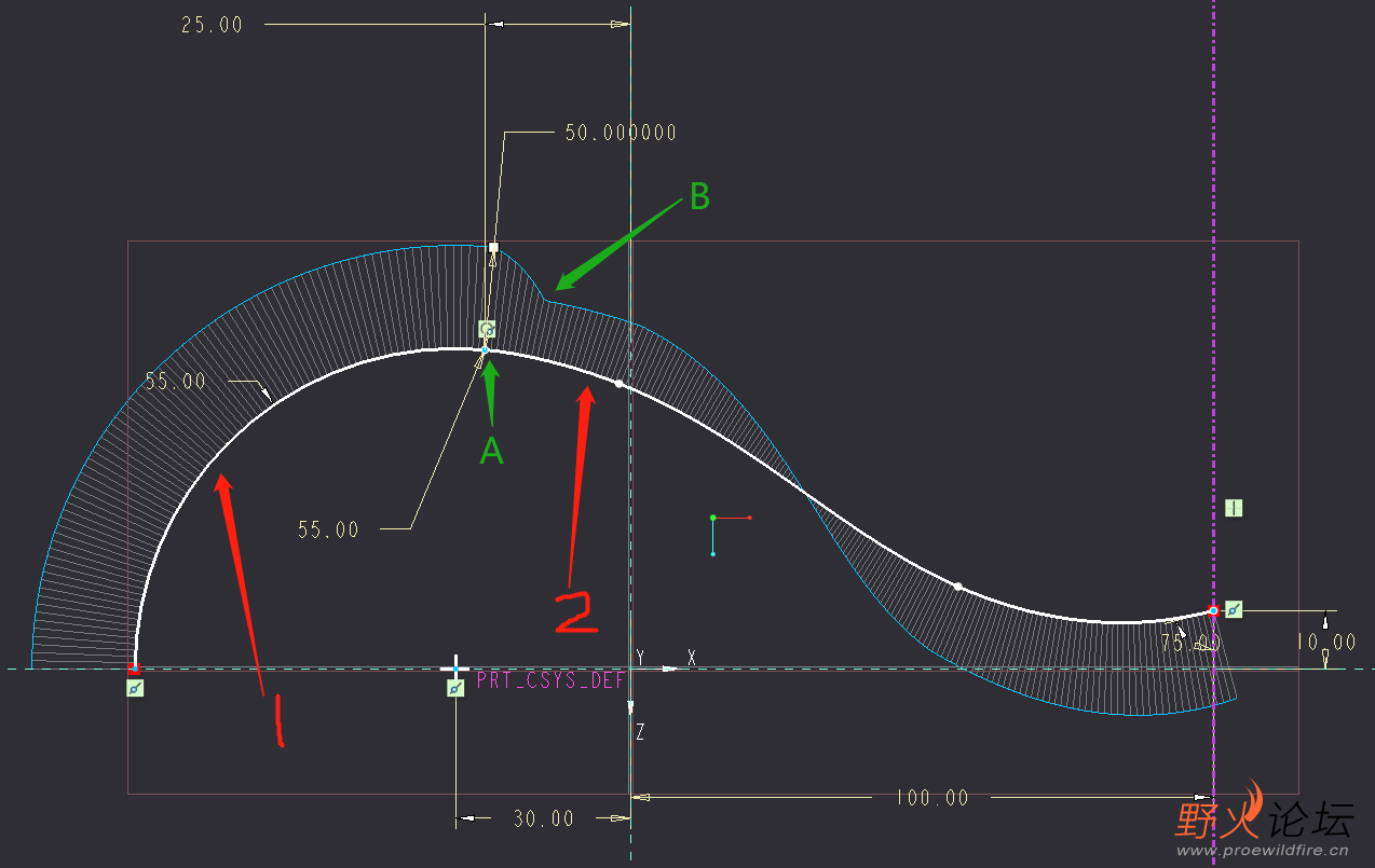

麻烦高手指点一下:
曲线 1 为圆弧,半径为 55 ;曲线 2 为样条线。1 和 2 在 A 处相切,且曲率相等。疑问:图中 B 处,曲率有明显的下降,表示曲线质量差吗?  是不是需要 B 处平缓过度,才算好呢?

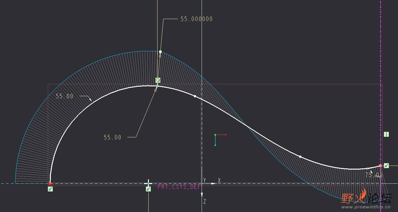

需不需要调成这样呢?

发表于 2022-7-2 09:15 | 显示全部楼层
在草图中曲线相连最多只能做到G2连接,如果要更高的G3连接建议去样式里!
352
450
下图的曲线好

发表于 2022-8-6 11:50 | 显示全部楼层
肯定下图的曲率好

发表于 2025-8-17 15:14 | 显示全部楼层
楼主是怎么做到B点有尖角的啊?B点在样条上,不是首尾端点,应该一直保持平缓过度的啊
