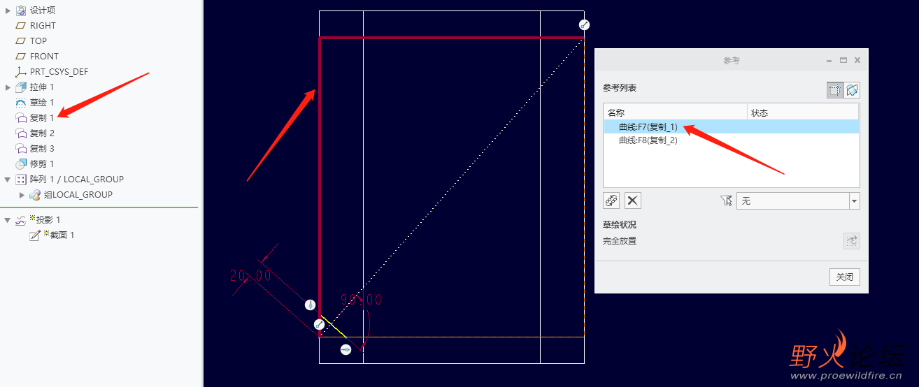

我只能选中其中的一部分,选择参考时如何能够选中整条曲线?

草绘环境下的话,鼠标右键试试

草绘环境下的话,鼠标右键试试

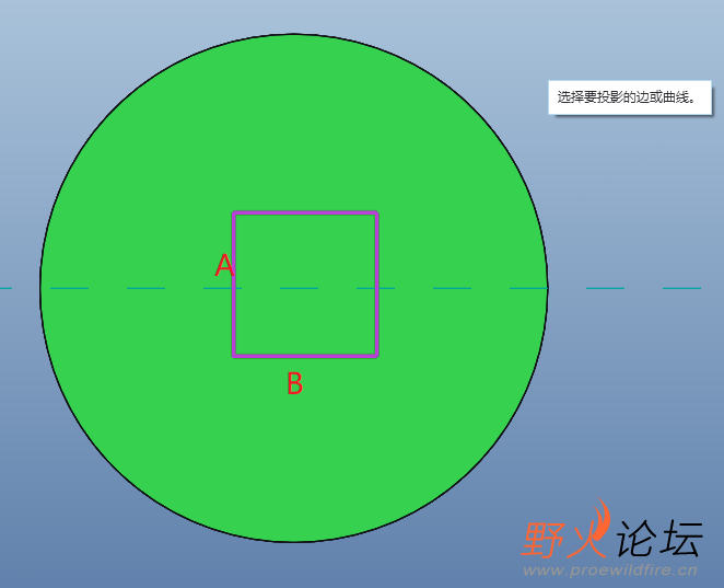

9.0 先点一边A,按Shift,再点右下相邻一边B,就可以

我用的是8.0的,不行!
