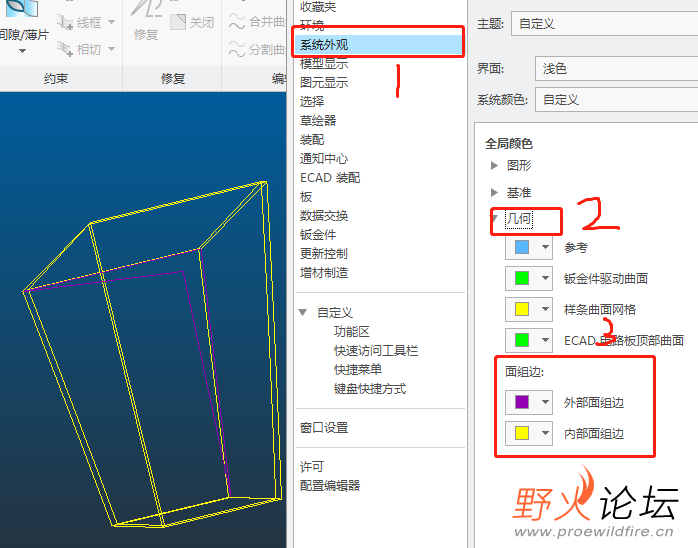

发表于 2022-7-1 14:17 | 显示全部楼层 |阅读模式
Creo 5.0中实体线框图和曲面线线框图的颜色显示是一样的,要怎么设置才能象之前版本曲面显示紫色线条,破面显示黄色线条,实体显示黑色线条?

发表于 2022-8-31 23:00 | 显示全部楼层
pro/e查找破面时,线框模式颜色对比不明显,如何修改
http://www.proewildfire.cn/thread-175361-1-1.html
(出处: 野火论坛)
你的问题应该和这个一样,改一下设置就好,自己看一下吧
