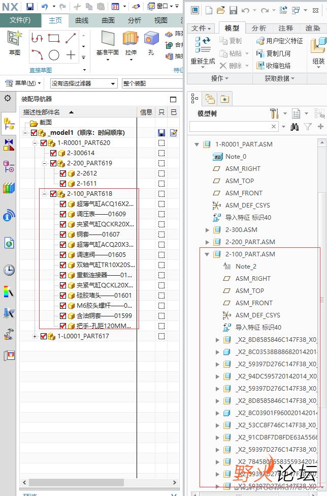

UG10.0导出的STP文件Creo3.0打开零件怎么显示中文

用SW打开,另存STP。再用Creo打开

楼上说的好像不对,SW打开也变成英文,零件名字和CREO里面一样。CREO4.0可以直接打开UG NX10.0的装配文件,零件名字也是中文,CREO3.0不知道行不行。

 楼主| 发表于 2022-7-1 14:28 | 显示全部楼层
gxd168 发表于 2022-7-1 13:49
楼上说的好像不对,SW打开也变成英文,零件名字和CREO里面一样。CREO4.0可以直接打开UG NX10.0的装配文件, ...
不要配置,直接可以打开吗

我电脑上装了UG NX10和CREO4.0,试过了,可以直接打开。
