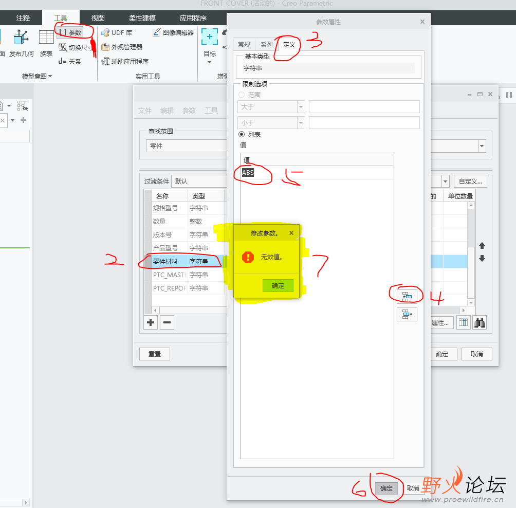

如图1,新建了一个零件材料的参数,想在里面添加一下常用的材料,这样在树列那边就可以直接选择材料,不用手动输入。

设置完后返回常规,把你的值改为你设置的后确定即可
