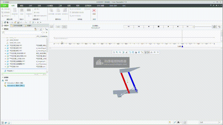

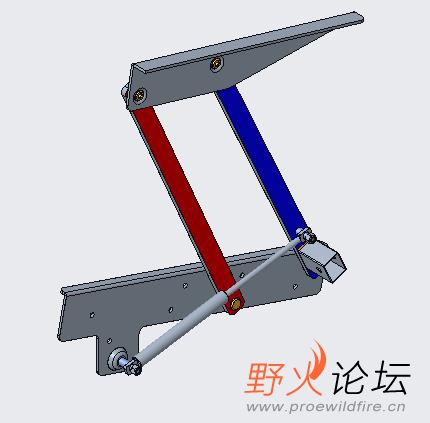

气压棒支撑机构仿真,我不太会弄,想让它动起来。求大神指教下。

上面的板平面连接;两件连杆分别销连接;气缸的本体及活塞销连接

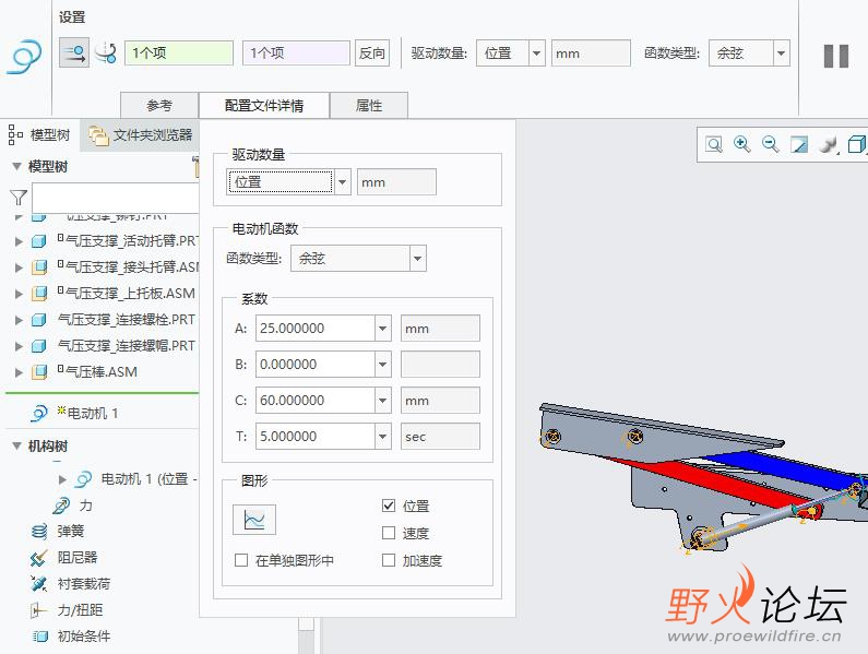

发表于 2022-7-2 17:41 | 显示全部楼层
电动机设置位置20mm是不正确的,气杆应该只能压到60mm吧,拉过头还会有死角反向,你需要设置一下活动范围。
还有位置看不到动画,要看动画用速度。

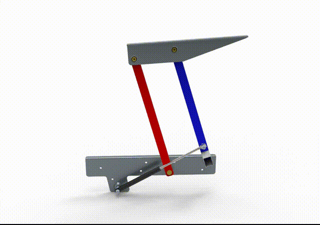

发表于 2022-7-2 18:35 | 显示全部楼层
没有动过源文件装配关系

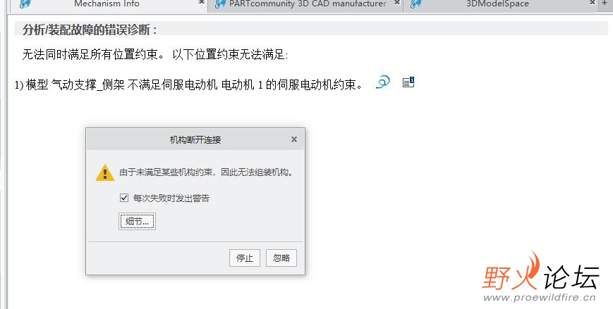

 楼主| 发表于 2022-7-2 18:50 | 显示全部楼层
ma彬 发表于 2022-7-2 18:35
没有动过源文件装配关系
我试来试去,老是这样子,不能实现往复运动啊

发表于 2022-7-2 19:52 | 显示全部楼层
C的中点位置60不对,A用25也不合适,打开图形能看到活动范围。
你试试C=80,A=20,其余参数不变,电机方向(反向)两个方向都试一下。
