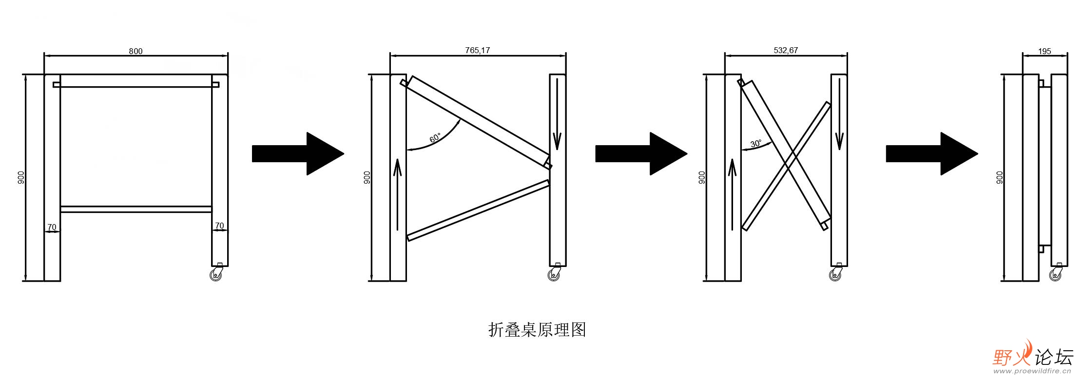

求助各各路大神,怎么能让这个桌子可以实现液压折叠。原理我都懂得,就是不会实操啊。
附件是用Creo 6.0建模的装配体。

发表于 2022-6-30 19:12 | 显示全部楼层
搜索一下剪叉机构也许会有一些灵感

发表于 2022-7-1 08:33 | 显示全部楼层
运动骨架

发表于 2022-7-1 14:59 | 显示全部楼层
我直接草绘里模拟出这几条线 然后 发布几何
