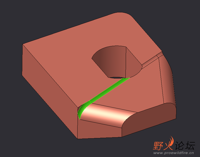

如图,CREO5倒圆角,由于台阶高度小于倒圆角半径,在倒圆角过程中,导致未倒角前的边位置发生变化,附上STP,请坛友指点指点,CREO在倒圆角时,能否做到NX那样的效果,谢谢!

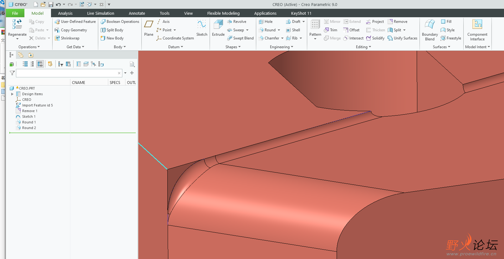

是这个效果么?

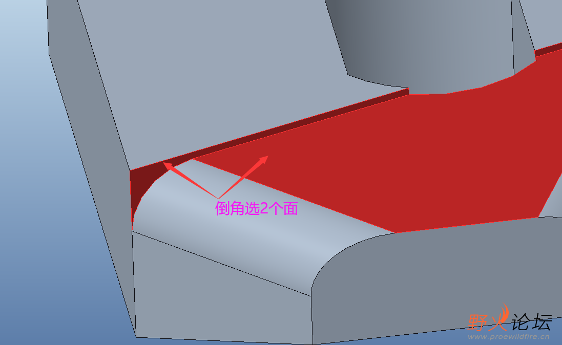

倒角选面试一下

9.0试试看。

前面图片是NX吧?后面的是CREO的?看上去还是不对,想要的效果是,倒圆角后原有边的位置不发生改变,

Mr-hu 发表于 2022-6-29 17:30
倒角选面试一下
嗯,试了你的方法,倒出来的效果和NX的一样了,也达到了想要的效果,非常地beautiful

看上去和4楼的盆友好像是一样的,不知道倒完圆角后,直线边的位置发生变化了没有,想要的效果是不让它变化,

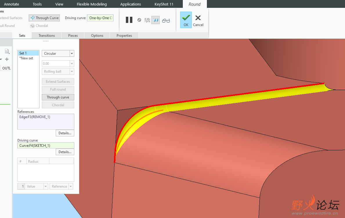

不想动边,那就过边
creo 11.0

试过通过曲线,但没成功,需要注意些什么吗?
