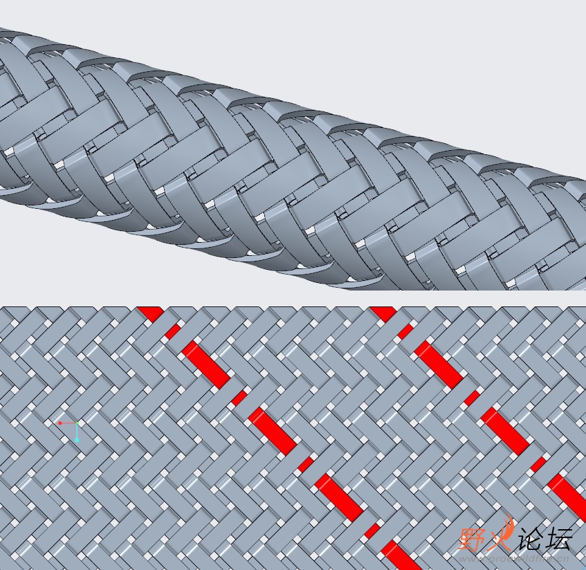

这种编织管怎么做啊,那位大神知道

八根钢丝,其中有一根是红色的绕着中间的橡胶管转

是这个样子的吗?

大神威武,能传个prt文件学习一下不?

阵列出来的,文件有点大,不让上传,分卷压缩的话有几十个文件

原照片的编织要比楼上网友做的更复杂一些,扫描需要采用图形+MOD函数,不能用简单的SIN函数扫描。此外阵列同样也会略麻烦一点,其间距还要考虑到三角函数关系。最后就是环形折弯,那个没有什么可说的,最多圈成棍后再用骨架折弯,增加一点变化。总之,这是一个非常不错的练习,需要一定的基础!

我没有在平面上做好再圈成棍,草绘直接包络在一个圆筒上,然后就是大家都知道的扫描+阵列了,唯独稍麻烦点的就是,扫描的关系式,对多少个振幅有严格要求,要不然就会相交

这么说也可以直接写一个柱坐标方程线,如此可以一步做出扫描轨迹线。你的方法确实要比环形折弯先进!学习了,赞!
