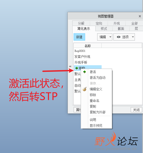

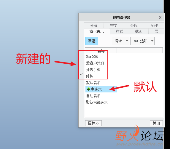

怎么新建简化表示不用说了吧?
把想要的状态的所有零件简化表示后,回到激活主表示,然后保存。
再激活刚新建的简化表示(一定要激活),然后导出stp,里面就只有简化表示后的那些零件,没被包含进简化表示的零件不管是否隐藏,都不会出现在STP里面。
这是我自己要用的简化表示
